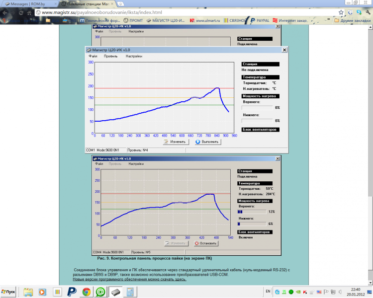

Но быстрый нагрев и приводит к скручиванию
Но быстрый нагрев и приводит к "скручиванию платы" -это я убедился на ик - кварцевых(заводских) преднагревателей, не самопальных, экспериментируя со временем профиля, многоступенчатый нагрев, с относительно долгим временем , и равномерным остыванием , последнее подчеркну, ибо плат у меня разнообразный куча , не портит плат ... даже с нагревателем 120мм на 120мм на полно размерной платы ATX, и так же "бучных" матерей было всё нормально . Вот я и хочу уточнить ,, именно цикл пайки , когда плата нагрета уже в 120гр. , то есть ориентируюсь я на этот показатель, та как AL версия магистра разогревается долго. Вот ещё профиль, мой верхний , и нижний с сайта.
Sravnenie_s_profilem_na_sajte_www.magistr.su_AL_versija.png 315.26 КБ
