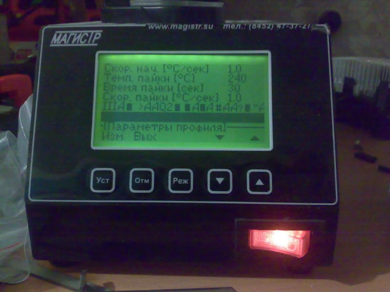

Пришел новый крепеж - платить пришлось отдельно. Снова сел за эксперименты. Вдобавок к глюку с прыганием двух половинок экрана добавился еще один - на фото.
Проявилось при редактировании третьего по списку профиля (неполного) - не могу задать температуру пайки отличную от 240 градусов - что ни выставляй, становится 240.
Еще один неприятный момент - повело одну плату, захотел выровнять - отключил верхний нагреватель. Так вот, заданной в 100 градусов темпераутры первой стадии станция просто не достигла ни в какое время - ближэе к концу уменьшается скорость нагрева. Я и форточку закрывал, и ддатчик прижимал и флюсом мазал... В общем, еще один минус, явно в прошивке сидящий. Надеюсь, что у меня будет возможность получить новую прошивку не заказывая новую станцию.
