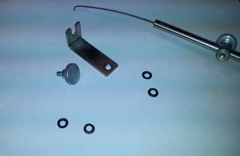

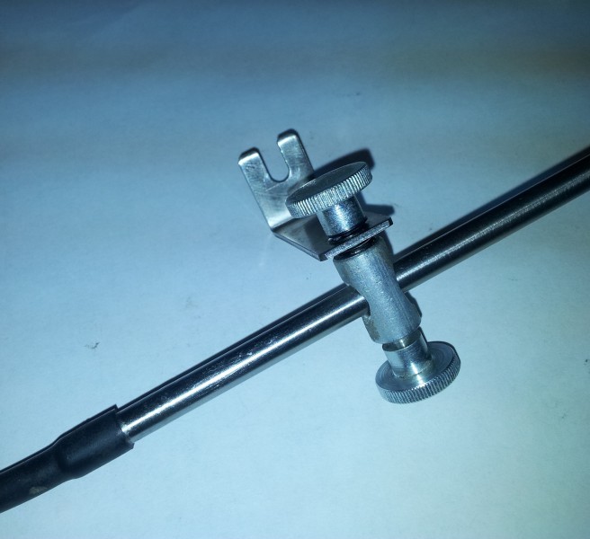

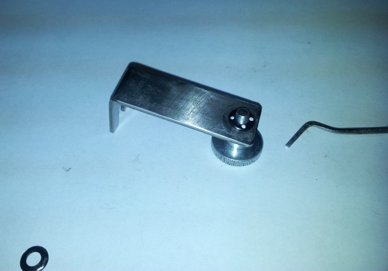

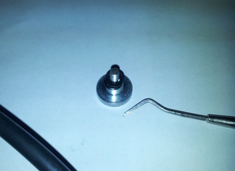

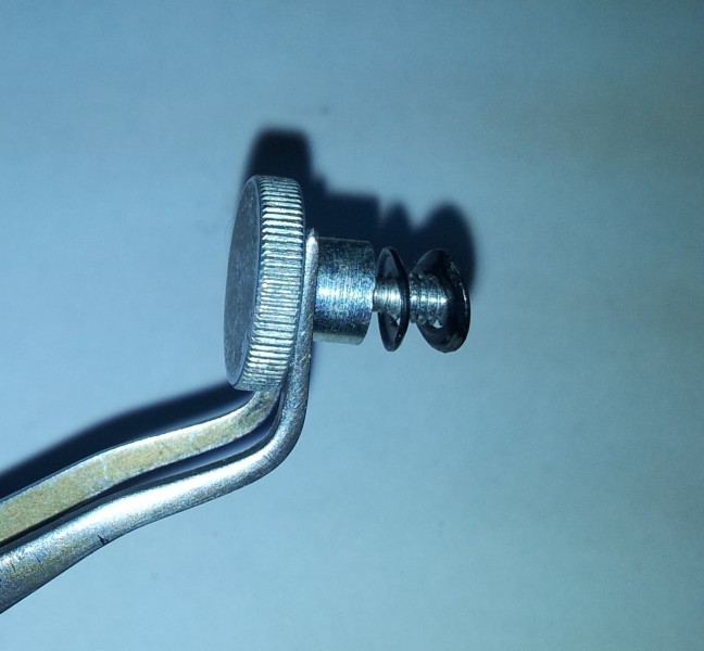

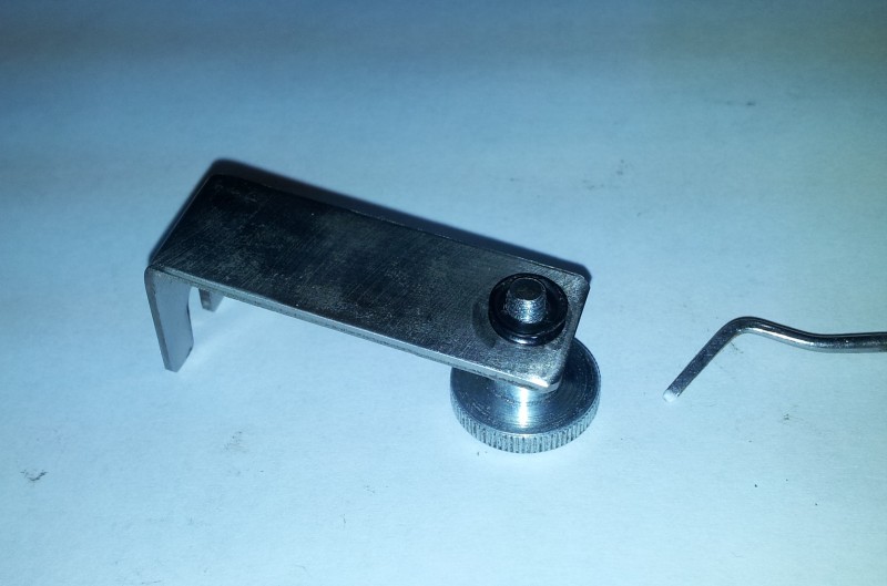

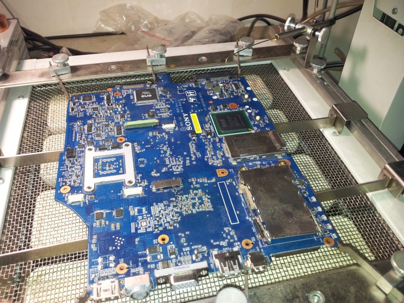

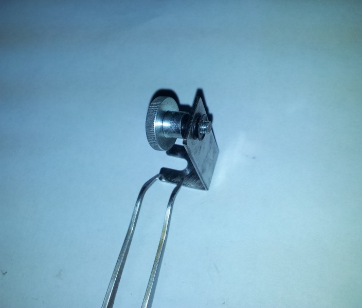

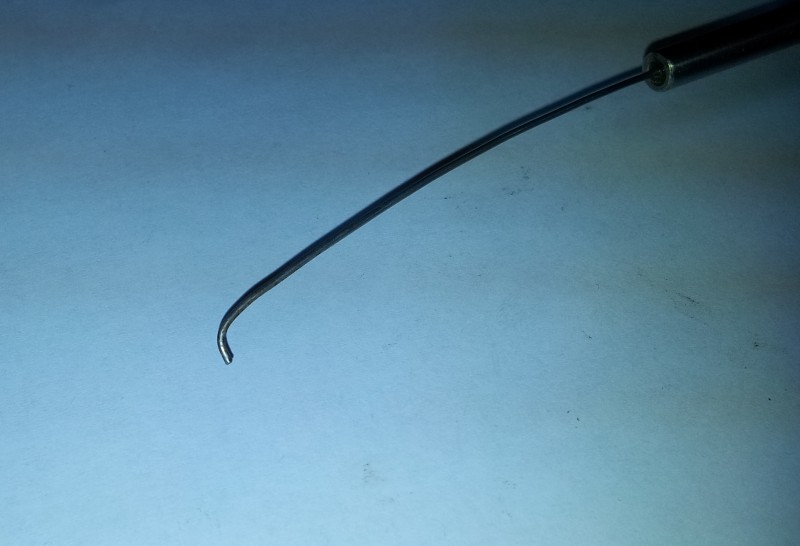

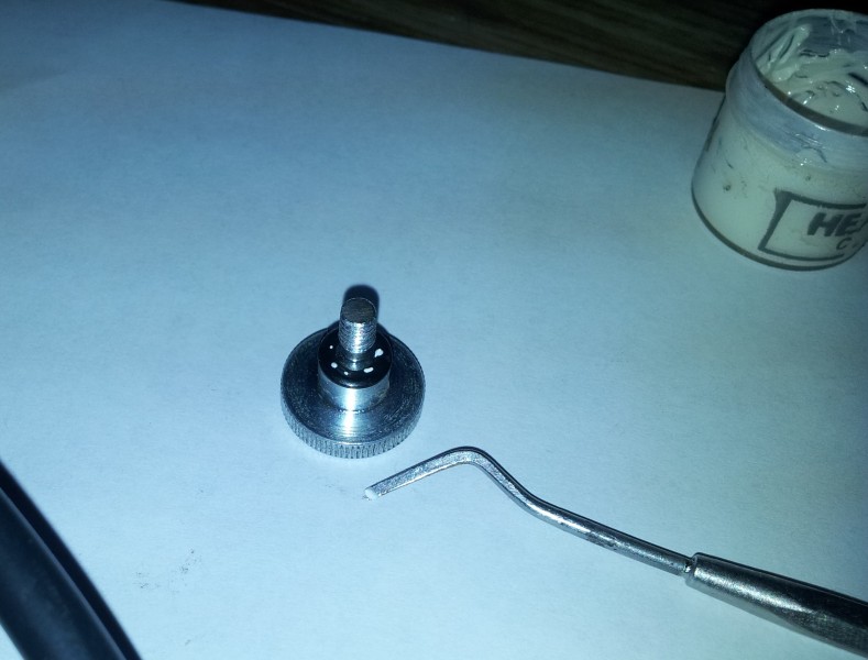

По поводу термодатчика «МАГИСТР Ц20-ИК», не совсем удачное
По поводу термодатчика «МАГИСТР Ц20-ИК», не совсем удачное решение производителя можно исправить, добавив пружинные шайбы от петли монитора ноутбука.
результат доработки youtube.com/watch?v=my5TguGtoFU
1.шайбы от какой модели ноута , не помню. 55.93 КБ
2. 70.6 КБ
3. 54.45 КБ
4. 61.67 КБ
5. 58.92 КБ
6. 61.36 КБ
7. 47.11 КБ
8. закруть от руки с максимальным усилием. 58.99 КБ
9. 56.49 КБ
10. 198.8 КБ
