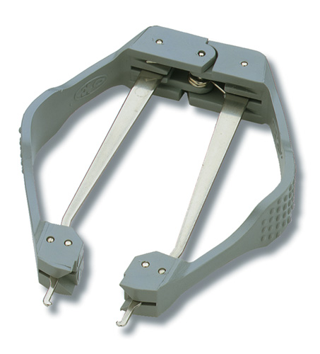

Как сделать.
Вариант промышленного "ухвата" для DIP32 Вариант промышленного "ухвата" для DIP32
Проявите фантазию - главное "во время процесса" не ронять на работающую плату чужеродные токопроводящие детали (и не проливать жидкости). Для микрушек в корпусе DIP32 - попроще. Обычно рекомендуют обвязать их нитками, чтоб выдернуть можно было полегче. Я же порекомендую найти что-нибудь типа шлейфика от старенького COM-порта и подложить его под микросхему - так и схватиться удобней и ширина как раз на микросхему и толщина кабеля не даст сильно застрять флэшке в разъёме.

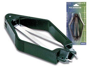

Для "квадратных" (PLCC32) - чуть сложней. Можно продолжить мучаться с нитками. Если есть неплохой доступ и руки не дрожат - можно банально подковырнуть иголкой в соответствующих уголках и аккуратно вынуть. Если же постоянно занимаетесь этим (перешивкой подобных) или просто хотите "чтоб наверняка" - приклейте к "спине" флэшки какую-нибудь штуку, чтоб можно было удобно вынимать/вставлять: подойдёт кусок пластмассы или даже растопить часть стержня для клеевого пистолета… В общем - это уже дело техники, в крайнем случае вы можете пойти и купить специальный "экстрактор" для PLCC32.
Варианты "ухватов" для PLCC32

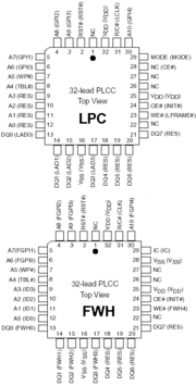

LPC-интерфейс.
В конце 97-го года Intel решила, что у мощного процессора обязательно должен быть баальшой биос (4-8MBit и больше, хотя большинство фирм до сих пор используют в основном лишь 2Mbit), а для этого никак не хватит ног (для линий адреса) на широкораспространённых "обычных" PLCC32-флэшках. Сказано - сделано, так появился стандарт LPC (LowPinCount - "малоколичественноножное" соединение, хотя корпус по понятным причинам оставили прежним - PLCC32). Кроме возможности использования больших (до 4Gb!) объёмов флэшей одной из самых главных причин называлась скорая погибель ISA-шной шины, отстутствие которой снимало потребность разводить линии адреса/данных и позволяло ограничиться меньшим количеством линий для общения, в первую очередь, "мультика" (SuperIO) и южного моста (очевидная возможность же интеграции SIO в сам SB скромно умалчивалась;). В LPC для этого используется лишь пять проводов: LAD0-LAD3 + LFRAME# (поэтому "lowpin…"). Применительно к флэшам (т.к. использовать LPC-интерфейс могут разные устройства) этот стандарт вылился в следующее воплощение:
LPC/FWH interface () - в скобках - значение ножки в режиме LPC или FWH LPC/FWH interface
Как видно, такая флэшка может работать сразу в двух различных режимах - LPC-mode и PP-mode (Parallel-Programming). Режим работы выбирается уровнем на ножке IC (Interface Configuration Pin) во время старта компьютера- "0" - LPC-mode, "1" - PP-mode. Режим PP наиболее близок к "обычным" флэшкам и совместим с ними по многим (но не по всем) ножкам, с учётом только того, что линий адресов всего 11 (0-10), но зато они мультиплексируются, т.е. сначала выдаётся/считывается значение A00-A10, а затем A11-A21. С учётом этого (мультиплексирования адресов) и "пропажи" сигнала CE всё остальное полностью аналогично "обычным" флэшкам. В режиме LPC общение между мостом и флэшкой происходит лишь по четырёхбитной шине, а пятый LFRAME# служит в качестве стартового (для начала операции по обмену данными). Плюс LRESET# и LCLK#, которые полностью аналогичны своим собратьям на материской плате - вот и весь набор нужных проводов (остальные - опционально). В общем, это есть попытка максимально упростить интерфейс, но не скатиться до "абсолютно последовательного", типа I2C, оставив возможность использования даже режимов DMA и BusMaster-инга (которые могут использоваться, например, в устройствах типа DiskOnChip/LPC). Режим PP используется при "заводской" прошивке флэшки (он, ведь, понятно - быстрей, что и важно при массовом производстве) , а LPC - при работе в составе плат. Только вот для работы с такими флэшами нужно, чтоб южный мост умел это делать - в результате такой стандарт стал реально популярен лишь с приходом популярного nForce2 (потому как он никогда и не слышал про ISA-шину… :)

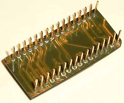

Cамодельный переходник PLCC32->DIP32Сделан путём фигурной резьбы лобзиком по неисправным материнским платам;) плюс допаянные вручную ножки) Cамодельный переходник PLCC32->DIP32
Сделан путём фигурной резьбы лобзиком по неисправным материнским платам;) плюс допаянные вручную ножки) Cамодельный переходник PLCC32->DIP32 - вид снизу Cамодельный переходник PLCC32->DIP32 - вид снизу
