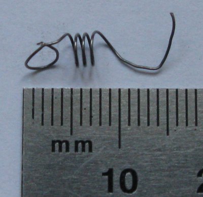

Как я уже писал недавно, "Верхний нагреватель как-то нестабильно фиксируется в верхнем положении", и спрашивал: "Можно ли что подрегулировать?". Оказывается, может быть только у меня, дело в слабой пружинке стопора. При подъеме головы вверх эта пружинка должна передвинуть стопор, который зафиксирует голову. Т.к. она слабая, то бывают и осечки. Заменил на первое что попалось под руку. Если кто-нибудь столкнулся с аналогичной проблемой, выкладываю фото пружинки, что бы поискать заранее. Для доступа к пружине, для ее замены, разбирается только верхняя часть стойки, предварительно сняв голову и отсоединив два провода от головы. Откручиваются только винты, болты (те что с гайками не откручивать, за исключением одного) на торце стойки не надо ничего откручивать (там возможно болты).
