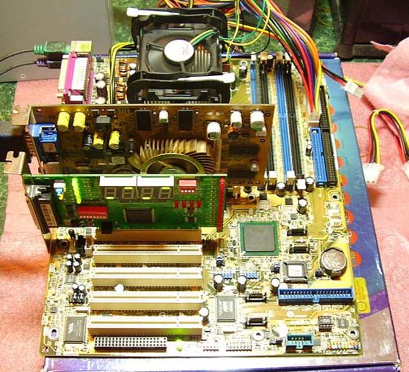

Предистория - после выключения платы Asus P4P800-E Deluxe rev 1.02 следующее включение невозможно. На аудиовыходе в звуковых колонках сообщение мелодичным женским голосом с китайским акцентом "System Failed CPU Test"
Информация на POST-карте: нет старта

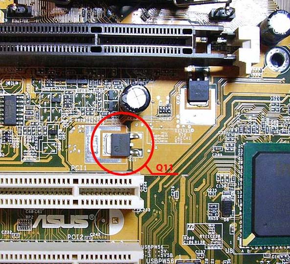

Внешний осмотр - горячо любимый Q11 APM2054N

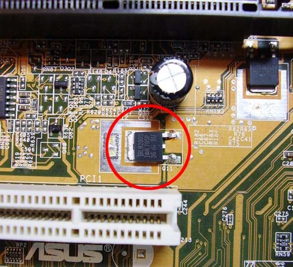

Замена компонента Q11 на IRLR2905

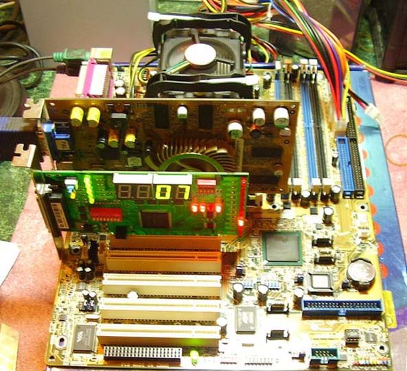

Результат - полная работоспособность
Диагноз: проблема с APM2054N. После его замены на IRLR2905 работоспособность платформы восстановлена.
