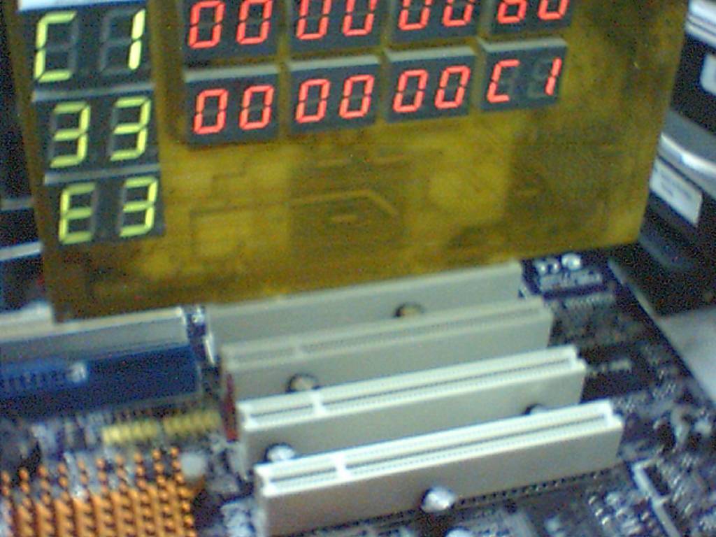

Собственно плата- при вставленном процессоре не включается- уходит БП в защиту, без процессора запускается нормально.
Поскольку без процессора не запускается только ШИМ- контроллер из всей цепи питания процессора, с него и начал...
...Им, в общем-то, и закончил- ILS6559CB
