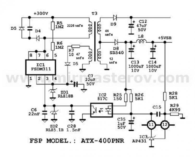

FSP ATX-350PNR (DM311, FSP3528)

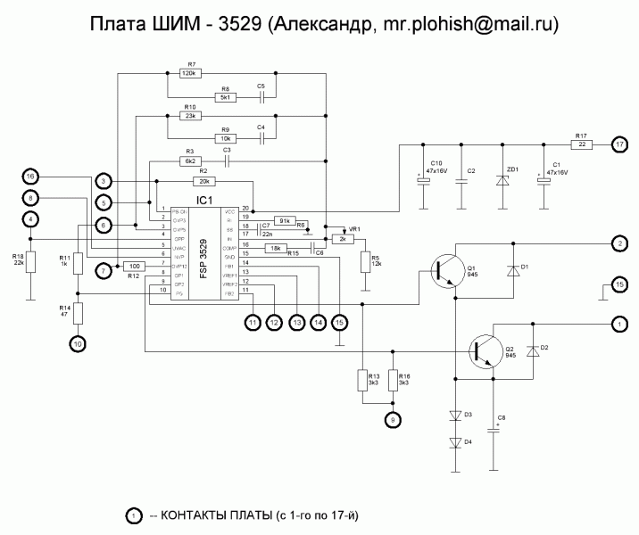

Модуль на базе FSP3529

FSP Epsilon FX600-GLN standby

Схема первичной части БП на TDA16888 (TDA 16888).
