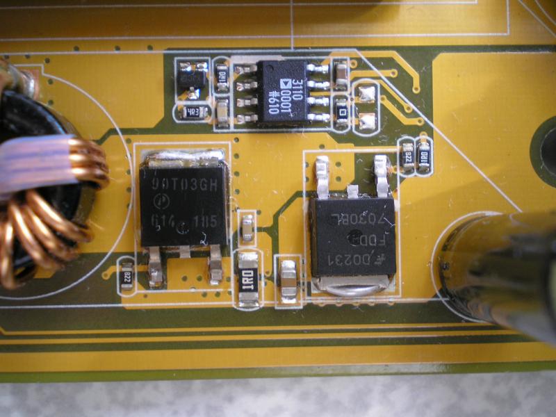

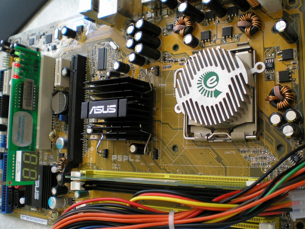

Рисунок 1 Очередной пациент - ASUS P5LD2. После включения сразу срабатывает защита блока питания. Если отключить "косичку" на питание процессора, то отключения нет.   Диагноз: неисправен ШИМ формирующий напряжение питания ядра процессора. В нём короткое замыкание.

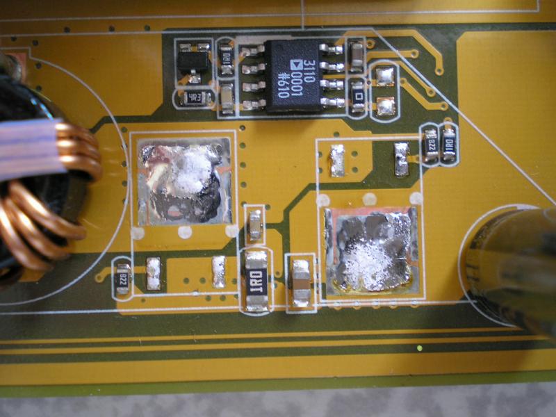

Рисунок 2Бегло прозваниваем ключевые транзисторы. Подозрение вызывает 1й канал трёхканального преобразователя. Снимаем оба транзистора, попутно восхищаясь великолепным качеством пайки. Скорей всего недостаточная площадь соприкосновения транзистора с платой и послужила причиной его выхода из строя.
Рисунок 2

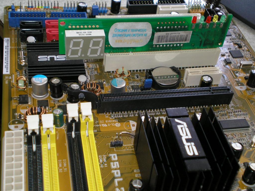

 Рисунок 3 С первого выстрела попадаем в цель :) Преобразователь завёлся :)
Рисунок 3

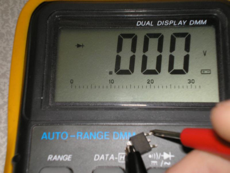

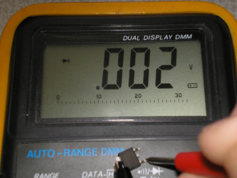

Рисунок 4 Выявим виновника неисправности. Прозваниваем по-очереди оба транзистора. Сток-исток NIKOS P1730B явно не соответствует гордому званию "полевой транзистор".
Рисунок 4

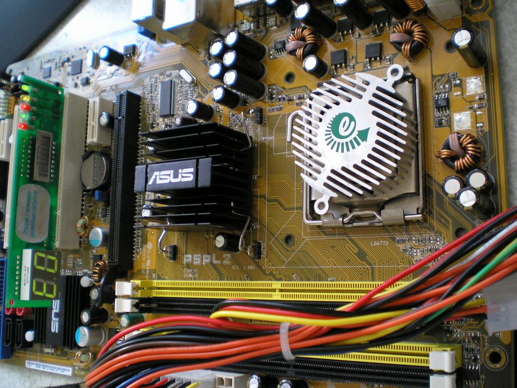

Рисунок 6 Выкидываем халявщика в мусорку и ставим новый транзистор. Его напарник оказался исправен.
Рисунок 6
