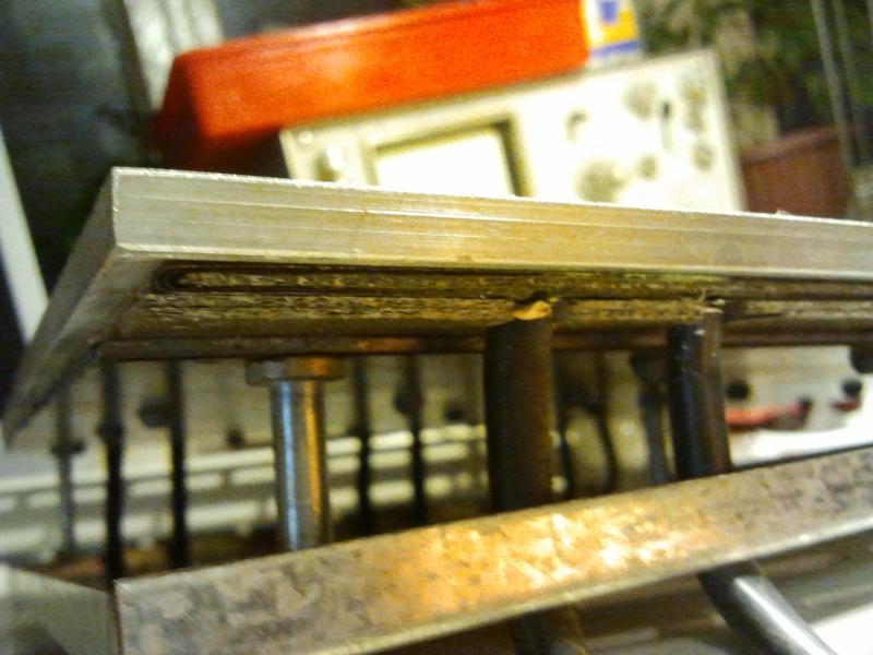

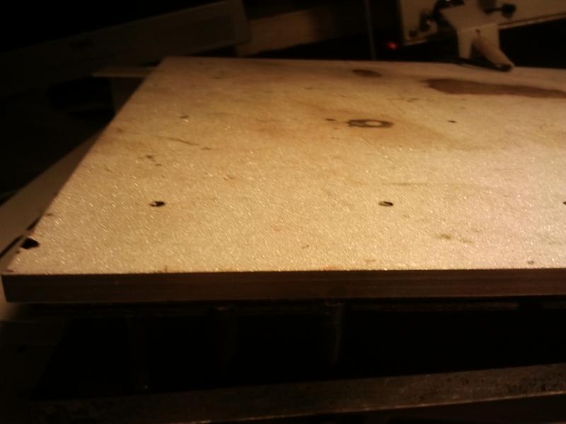

купил магистрат ц20 как оказалось он не подходит
купил магистрат ц20 как оказалось он не подходит для наших целей, производитель зачем то влупил туда поверх нагревательных элементов лист алюминия или дюрали не знаю, толщиной аж 6мм из за этого плата разогревается максимум 150гр на пиде 320гр растояние до платы 1см, я уже не знаю что с этим чудом делать потратился и в пустую, есть мысля поставить лист по тоньше из нержавейки 2мм или алюминиевый лучше как думаете стоит?
