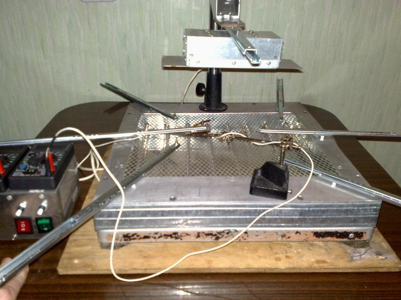

Здравствуйте!собрал сей девайс .(низ из 8 галогенок по
Здравствуйте!собрал сей девайс .(низ из 8 галогенок по 2кв подключены 2 секции последовательно и верх 4 галогенки по 500 ват )
управление сделал простое на симисторах bta138 .температуру наблюдаю по 2 китайским тестерам .на свинце станция превосходно паяет даю низ 180 и верх 210 с этим все нормально .....но принесли 8800gtx c которой не как не могу снять чип может что и делаю не так .(низ 200 верх 270:(,видио пока живое но боюсь убить если дам еще чуть польше )
