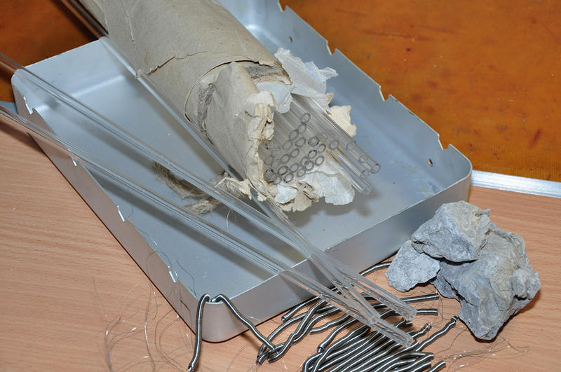

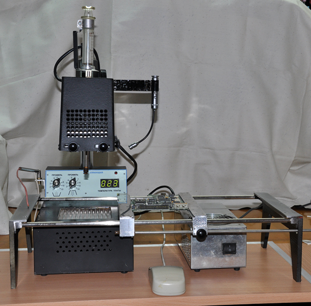

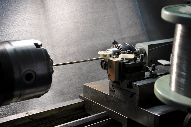

Я не занимаюсь ремонтом компьютерной техники, поэтому для моей станции не было необходимости в большом нижнем подогревателе. Она рассчитана для небольших плат (вложение 1). Но, в последнее время, появилось желание собрать универсальный ИК излучатель для различного использования. Выбор остановил на излучателе, собранном на кварцевых трубках (кварцевое стекло С5-1), установленных вплотную друг другу. Размер рабочего поля 285 х 210 мм. Поле разбито на 3-и зоны с произвольной коммутацией. Трубки диаметром 8 мм (26 шт.). Общая полная мощность 2,7 кВт. Спираль находится в каждой трубке, поэтому для спирали применен нихром (Х20Н80) диаметром 0,16 мм. Намотку спирали делал так: (вложение 2). Фронтальную часть трубок, собранных в панель, планируется пескоструить для придания шероховатости (пескоструйка есть в мебельных мастерских, где изготавливают шкафы – купе, для нанесения узора на фасадные зеркала). Тыльная (блестящая) часть трубки будет покрыта алюминиевой фольгой и уложена на дюралевый лист толщиной 1 мм, а дальше теплоизоляция. Все это устанавливается в алюминиевый короб (вложение 3). Керамика для выводов спирали изготовится из голубой глины (вложение 3)
