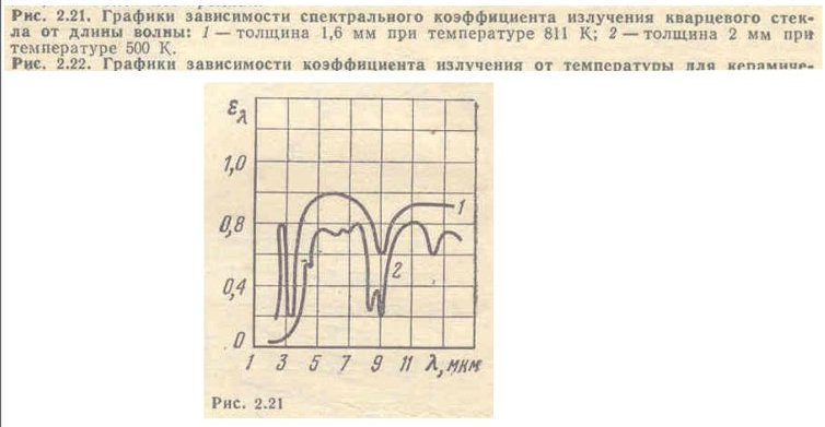

Ну, если мы так "глубоко копнули", думаю, есть смысл рассмотреть полностью кварцевый ИК излучатель.
Нагревание платы имеет 3-и составляющих:
1) – нагревание ИК лучами от спирали;
2) – нагревание ИК лучами от кварцевой трубки;
3) – нагревание воздухом, нагретым кварцевой трубкой (конвекция).
Спираль рассмотрели, с конвекцией, думаю понятно. А трубку рассмотрим подробней.
Кварц имеет резкое увеличение коэффициента ε=0,8 в спектре около 3 мкм (см. вложение). Если нагреть трубку до температуры (по закону смещения Вина) при которой она попадет в этот спектр, что соответствует примерно 350…450 гр. С, то получится отличный ИК излучатель. Обработав трубку (например, на пескоструйке), чтобы она была шероховатой, мы сдвинем пик спектра к 3,2…3,8 мкм. И увеличим коэффициент ε, примерно до 0,85…0,87. Чтобы нагреть трубку до этой температуры – темпера спирали должна быть выше. Но чтобы спираль не ушла в коротковолновое ИК излучение, нужно обеспечить хороший тепловой контакт (плотно установить спираль в трубку).
соответственно излучающийся спектр волн тоже должен быть одинаков?
Вставляя спирали с различными спектрами в кварцевые трубки, мы не получим двух суммарных одинаковых спектров.
Повысить мощность излучения можно несколькими способами:
1) – подобрать материал с максимальным коэффициентом ε;
2) – обработать материал, соответствующим образом (нихром окислить при t~ 1000… 1100 гр. С 10…15 мин., трубку сделать шероховатой);
3) – увеличить площадь (S) излучения, как спирали (увеличив плотность намотки), так и увеличив количество трубок (шероховатых);
4) – для уменьшения коротковолновой составляющей ИК излучения, спираль должна быть намотана, как можно с более равномерным шагом.

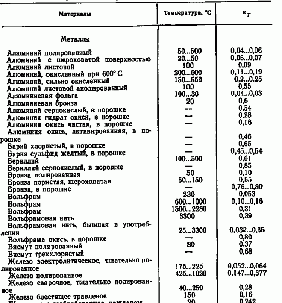

Для отражателя подбираем металл и метод его обработки с наименьшим коэффициентом "черноты" (ε), т.е. наибольшей отражающей способностью. В данном случае это алюминий полированный (см. вложение). Отсюда можно сделать еще один вывод: - столы с алюминиевой пластиной имеют незначительное ИК излучение, а, в основном, нагревание платы происходит за счет конвекции.
Вот так, "поковырявшись" немного в теории, мы четко представляем, как получить оптимальный результат для изготовления ИК излучателя.
kvarcevaya_trubka.jpg 44.31 КБ
alyuminiy.gif 32.7 КБ
