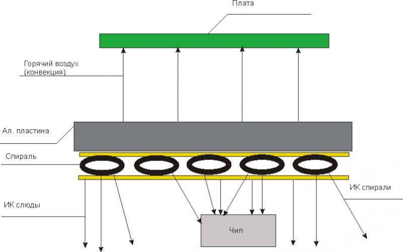

Это в том смысле, что ИК излучение не только отражается, но и проникает "под стол" сквозь алюминий?
Первоначально речь шла примерно о такой конструкции нижнего стола (см. вложение). Спираль имеет хороший тепловой контакт с пластиной и передает ей тепло непосредственно через слюду. Нагретый стол, отдает свое тепло воздуху, который подымаясь к плате, нагревает ее. ИК излучения в этом направлении практически нет. А вот вниз идет ИК излучение от нагретой спирали и слюды, куда "автор идеи" предлагает поместить чип для сушки. С практической точки зрения идея абсурдная (ну кто будет греть короб в котором размещается пластина и при этом затрачивая энергию). Ну а дальше пошли фантазии:
1 слой алюминий 4мм излучение чёрного тела , зачернён с двух сторон.
2 слой слюда
3 слой плоский нихром.
4 слой слюда .
5 отражатель ик
6 тепло изолятор
7 слой керамика
При этом автор забыл, что собирался сушить чип под столом. Просто пустой разговор.
