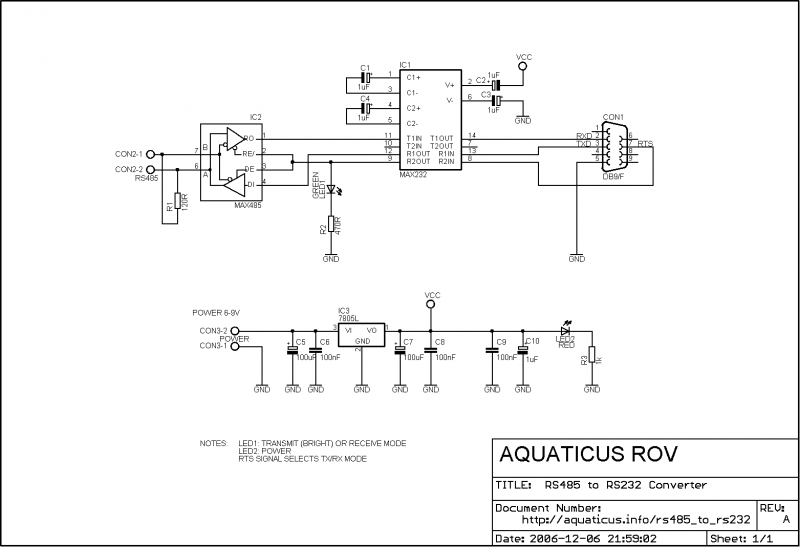

скинь схему
Держи, хотя сам не стал заморачиваться- импонирует то, что за 2000р. ещё какое-то время "Овен" ответственный за связь контроллера с компом без сбоев, и всяческих доработок- это тоже немаловажно (хотя для кого как). Схемка конвертера сети RS485-RS232:
rs485_to_rs232.png 179.44 КБ
