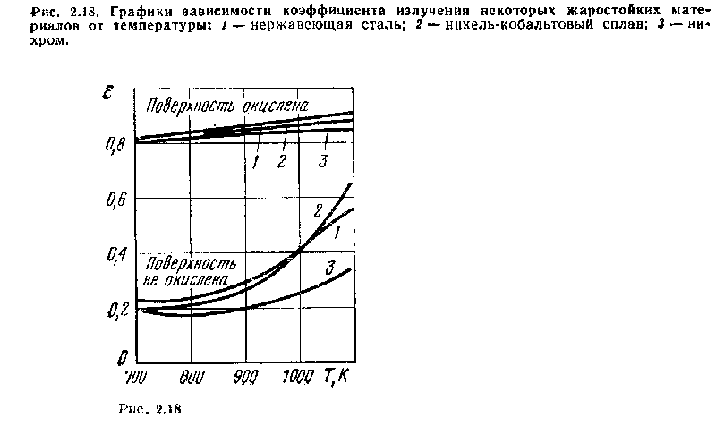

Правильно. Теперь смотрите: эта часть формулы для двух спиралей одинаковая SσT^4, а коэффициент ε – для разных материалов различный. Кроме того он меняется на протяжении спектра, а также сильно зависит от степени окисления и обработки материала (для нихрома 0,2; окисленный нихром до 0,85). См. график. Вот поэтому, мощность излучения по спектру будет различная.
okislenie_nihroma.gif 7.87 КБ
