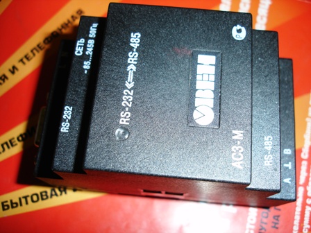

Да, конвертер. Можно взять и

надо буде переходник rs-485
Да, конвертер. Можно взять и "Овеновский", а можно и другой дешевле, который надо будет адаптировать- maxlabt как-то писАл об этом. Я не стал париться и приобрёл АС3-М вот такой:

Вот простейший конвертер USB to RS485. Для себя

блин ну 1700р за какой то переходник это
вообщем надо будет так и так покупать АС3-М

вот такой переходник rs485 пойдет http://www.ebay.com/itm/170892689965 или

Какие 1711рр за RS-485, его полчаса на коленке

ТРМ151 у нас стоит 6080р + конвертер к
