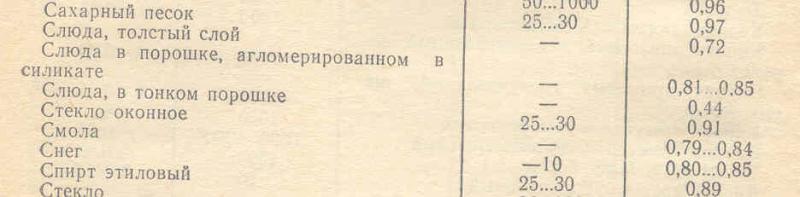

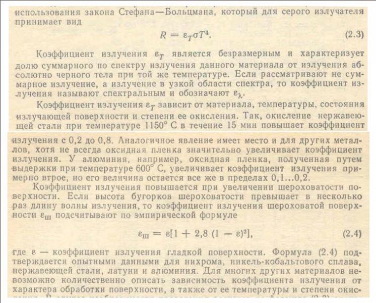

Не спешите делать выводы о неверном суждении оппонента. Посмотрите излучение алюминия (вкладка 1).
Если Вы сушите чипы под столом, где находится спираль из нихрома со слюдой, то здесь получается совсем другой расклад. Нагревание чипа происходит от ИК излучения спирали из нихрома с коэффициентом излучения Здесь и слюды с коэффициентом излучения (вкладка 2), а алюминиевый стол здесь не играет роли.
izluchenie_alyuminiya.jpg 86.96 КБ
izluchenie_slyudy.jpg 22.66 КБ
