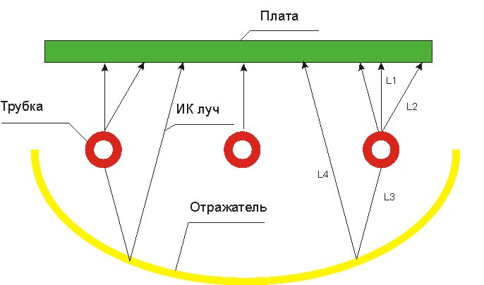

Прошу, если не трудно, дополнить Ваши сообщения рисунками/фото по конструктивному исполнению стола нижнего подогрева, той же сетки из нержавейки, к примеру.
Нижний подогрев, собранный на кварцевых трубках с зазором и отражателем имеет неравномерный нагрев платы. Это обусловлено тем, что ИК луч, проходя от тыльной стороны трубки до попадания на плату, проходит путь L3+L4, а луч от фронтальной части - путь L1 (вложение 1). Интенсивность облучения (а значит и нагрев), обратно пропорциональная квадрату расстояния. Т.е. если L3+L4 будет в два раза больше L1, интенсивность облучения будет меньше в 4-е раза и т.д. Самая горячая зона будет непосредственно над трубкой. Если поместить в непосредственной близости от трубок сетку из окисленной нержавеющей (хромо-никелевой) стали (имеет коэффициент излучения = 0,8), то:
1) – сетка будет частично преграждать путь прохождения лучей, при этом нагреваясь;
2) – нагретая сетка является отличным излучателем;
3) – сетка, установленная параллельно плате, имеет одинаковое расстояние до платы и будет "каждой проволочкой, каждой ячейкой", равномерно нагревать плату.
Правда инерционность при этом несколько увеличится, но для низа это не существенно.

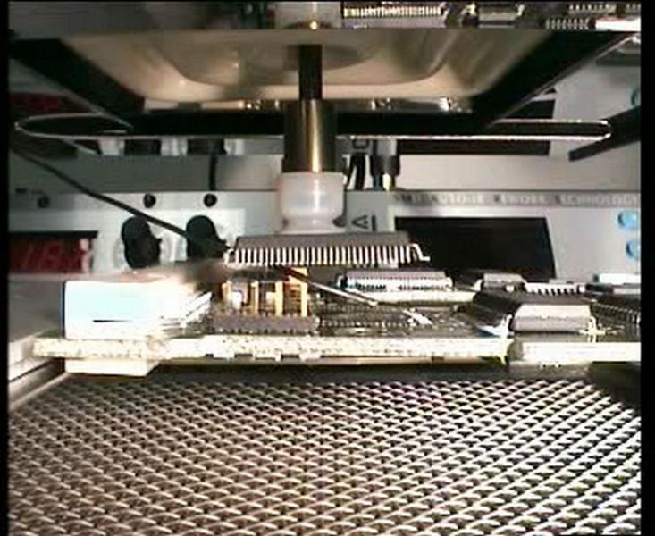

Свою паяльную ИК станцию собирал в те давние времена, когда только появилась презентация станции ERSA IR-500A. Вот с этого видеоролика многое для себя позаимствовал. Кадр из видеоролика ERSA IR-500A, где видно сетку на нижнем излучателе (вложение 2).
