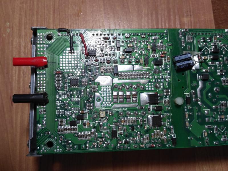

Всем привет. Подскажите что может быть с моими БП? Я
Всем привет.
Я их переделываю для питания мощного зарядного устройства. Использую по 2 штуки подключённые последовательно.
Как я их запускаю видно на фото. Я обрезаю выступающую контактную часть и припаиваю разъёмы под 4мм бананы.
В общем у меня так БП работают, но через какое то время (от нескольких месяцев до года) один из них перестаёт выдавать напряжение 12В.
Вернее он включается, крутятся вентиляторы, без нагрузки показывает напряжение 13.82В.
Если БП не включать сутки то в момент включения светодиод загорается и тут же тухнет. И отщёлкивает реле.
Такое ощущение что срабатывает защита.
После первого включения при последующих светодиод даже не моргает, только крутятся вентиляторы и щёлкает реле. На выходе без нагрузки как говорил 13.8В
Таких блоков питания у меня уже набралось 3 штуки. На другом 13.4В на выходе, на третьем тоже в этом районе.
Подскажите что может быть?
Пробовал менять транзистор как тут выше писали, но у меня он был исправный, так что мне это не подошло.
Мне кажется дело в защите, но как её отключить?
На всех 3 БП похоже одинаковая проблема.
555.jpg 97.79 КБ
Проблема с БП от Дельта (Delta) DPS-800GB

  • Попало и ко мне 3 штуки DPS-800GB от

  • Принесли два таких же БП. Внутри много пыли, пылесосом
  • а может они вылетают после продувки
  • со времён царя гороха пылесосом чищу... кисточкой
  • А может пылесосом вы сдвигаете электролит, нарушая контакт?
  • Но почему же тогда вылетают они после продувки
  • Спасибо всем за внимание. Проблема не в пылесосе а
  • Аналогичная ситуация. Не хотят эти БП дружить с пылесосами. На

  • Добрый день....имею на руках 2 таких БП.ситуация следующая...привезли

  • Судя по насыщенности платы управления, низкой и
  • >Не втыкает по логике, маловато будет даже если
  • Не втыкает по логике, маловато
  • Это тоже самое, что в обычном БП
  • Залез в кишки. Монтаж очень плотный. Странно правда,
  • При чем тут +5V???? Ну нету там окромя
  • По любому, там должны быть выпрямительные элементы, вот
  • По порядку: обозначений на плате нет, кроме цифири
  • Всё хорошо, только у этого БП нет +5В
  • Имеется в виду использование в качестве блока
  • А придется. Резистор 1 ком подключить к
