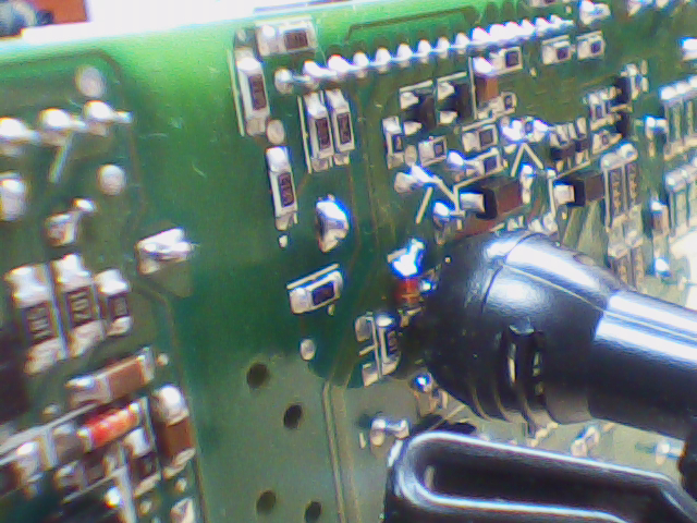

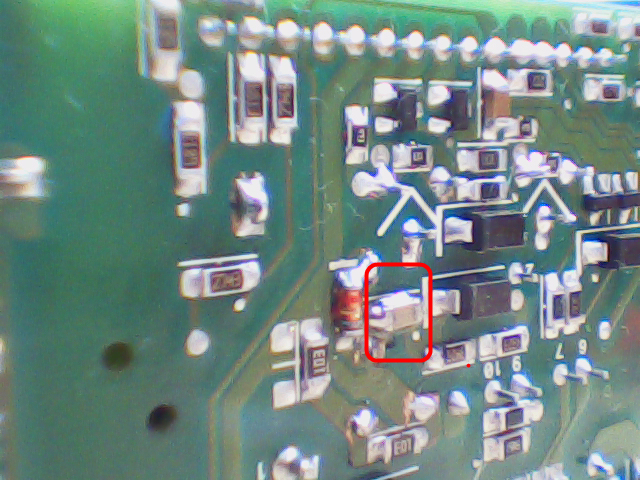

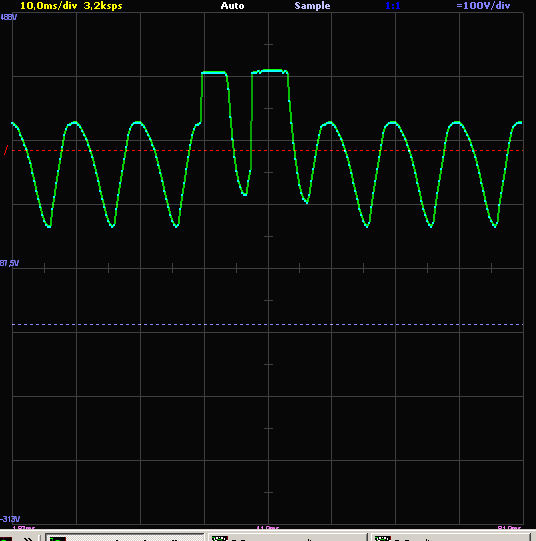

Прикрепил, записные звуки работы без нагрузки и под
Прикрепил, записные звуки работы без нагрузки и под нагрузкой по линии 3.3V 1A (3.3 или 5 без разницы). Может у кого есть рабочий блок, выдают ли они эту морзянку? Керамика(менялась, без изминений), на которой громче всего слышно рокот, скорее всего относится к корректору, осцилограмма на фото
