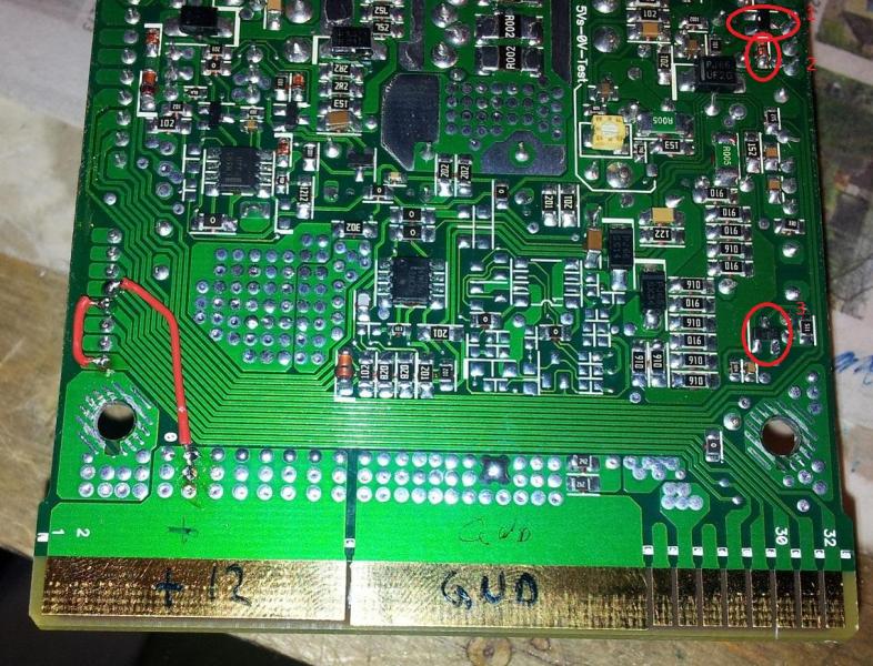

добрый день! довелось тут разбирать данный питальник и
добрый день!
довелось тут разбирать данный питальник и по неакуратности в спешке снес три элемента, помогите товарищи восстановить!
немер один и 2 утеряны, номер три с маркировкой 702, это я как понял 2N7002(если ошибаюсь поправьте)
помогите с двумя другими. фото прилагаю, заранее благодарю.
ps фото из интернетов.
pps в донорах есть delta dps-1200fp
solderings.jpg 127.38 КБ
