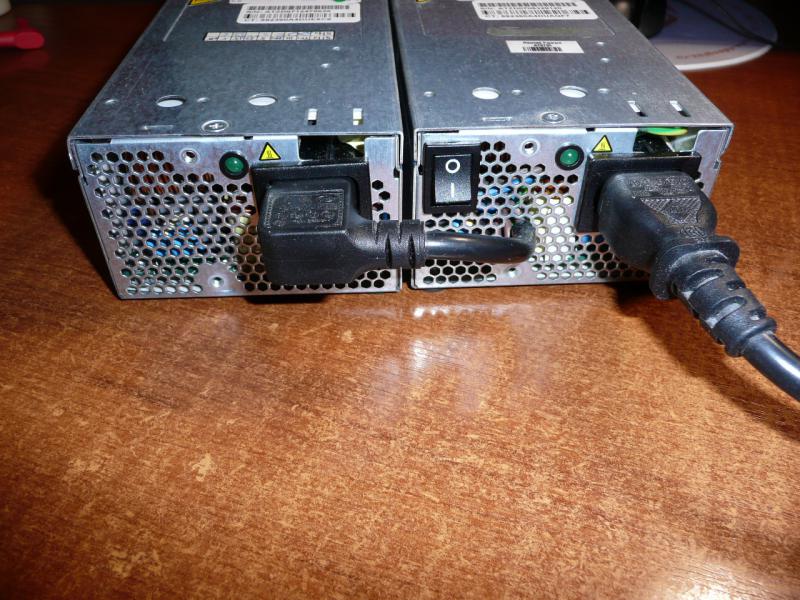

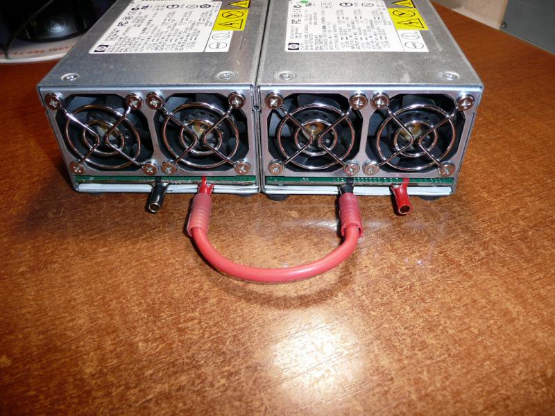

Добрый вечер. Использую данный БП (точнее 2 подключённых последовательно)
Добрый вечер.
Использую данный БП (точнее 2 подключённых последовательно) в качестве БП на 25В для зарядного устройства. Зарядка мощная (1300Вт) В общем всё у меня работало примерно месяца 2-3 (заряжаю аккумуляторы по выходным) На этих выходных во время зарядки один БП отключился и теперь не работает.
Вернее если без нагрузки, то на выходе 13.8В, но стоит подключить хоть какую нибудь нагрузку, напряжение пропадает. Я эти БП включаю принудительно, замыкая контакты. Так же теперь если включить БП, то вентиляторы крутятся, на выходе как уже писал 13.8В, но почему то не светится светодиод на БП. Что может быть?
