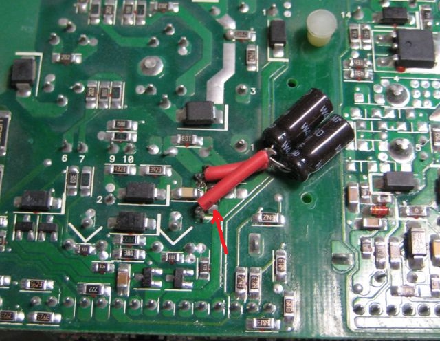

Получилось отремонтировать, очень хочется поделится. Помимо конденсатора по схеме
Помимо конденсатора по схеме UAM пришлось заменить диод (как раз под ногами конденсатора, показал стрелкой) и резистор на 13 Ом между диодным мостом и конденсаторами с маркировкой SQF10 13ΩJBN - замена внутрь никак не помещается пришлось вывести наружу:)
dps-800sb.jpg 131.31 КБ
resistor.jpg 39.82 КБ
