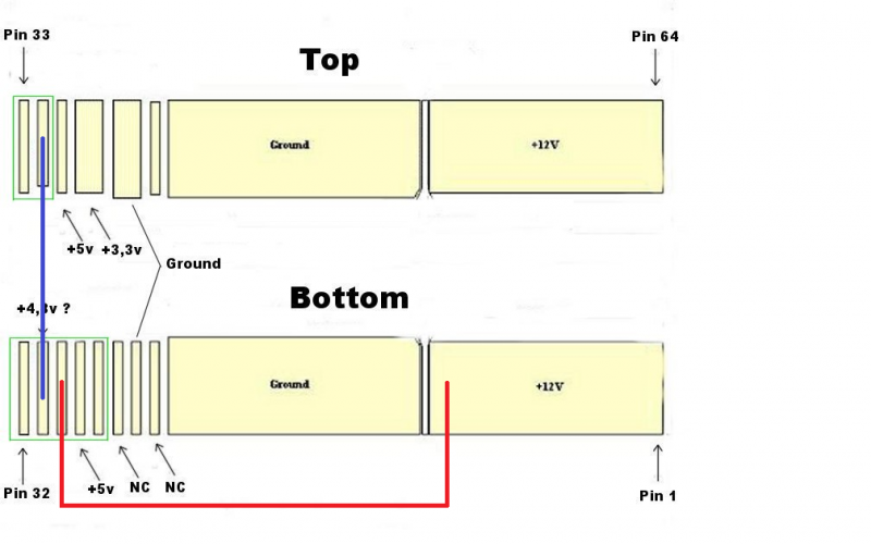

На ремонте HP DPS-800GB с диагнозом нет +12V. Дежурные +3,3vsb, +5vsb в норме (пульсаций нет) По силовой дежурки, на С820 16V пульсаций нет, но что бы исключить, заменил на новый (без изменений) При принудительном запуске 31-34, 30 +12V, запускаются вентиляторы, по линии 12V-0V (под нагрузкой, лампа 12V 50W) КЗ по 12V нет.
При выключеном состоянии, есть характерный треск и не большой свист Тр дежурки. Треск, в районе керамики (менялась, без изменения), возле С820 на фото 1 (фото взято с темы, навесной монтаж не для меня)
Выше, писали по поводу отсутствия +12V rom.by/comment/350185 Но у него не запускались вентиляторы. У меня же они стартуют.
Интересны такие вопросы:
1. Стартует ли блок без нагрузки +3,3vsb, +5vsb, +12V? И какая минимальная нагрузка должна быть по +12V?
2. При отсутствии нагрузки по +3,3vsb, +5vsb в ждущем режиме есть ли характерные треск и свист Тр дежурки(в заведомо рабочем БП)?
3. Для чего нужна перемычка 30 - +12V (многие пишут что для старта нужны только 31-34)?
4. Почему нет +12V. Запускаются вентиляторы, не индикации?
