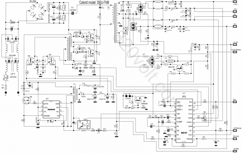

Вчера чинил Codegen (QORI) 400W - занятно, что
Вчера чинил Codegen (QORI) 400W - занятно, что внутри схема совпадает с COLORS it - 300 Вт, в нашей копилке такой схемы нет (см. вложение). Занятное обозначение диодов 1N4148
colorsit_300u-fnm.png 242.99 КБ
