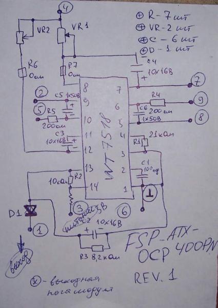

Ремонтировал блок FSP ATX-400PN, обратил внимание, что в
Ремонтировал блок FSP ATX-400PN, обратил внимание, что в нете по этим блокам практически нет схем OCP на них. У всех почему-то он отсутствует. У меня был. Схемка собрана отдельным модулем на специализированной ИМС WT7518. Перерисовал. Не ругайте, что ручкой.
shema_ocp_fsp_atx-400pn.jpg 35.84 КБ
wt7518.pdf 161.53 КБ
