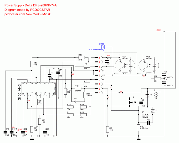

Нашёл ошибку в своей схеме подключения VD1
БП Delta DPS200PP-74A
ШИМ DNA1001D в корпусе DIP16
Что в архиве:
- нарисовал схему горячей части основного БП (gif & splan)
- Указал все доступные номиналы как на маркировке SMD деталей (пример: 222=2.2кОм, 472=4.7нФ)
- сделал снимки осциллограмм на всех ножках во включенном (ON) и выключенном (off) состоянии, щупы на x1 и x10 (указано непосредственно на снимках). То есть если на снимке 200мВ/дел и указано x10, то реально 2В/дел. Если снимки отсутствуют - значит там тишина.
- Замерял напряжения во включенном и выключенном состоянии.
Since nobody have datasheet for DNA1001 I decided to spend some of my time to help everybody who need it.
What in archive:
- high voltage part of schematic diagram of main power supply (gif & splan)
- photos of oscilloscope on each pin in ON and OFF mode
- voltages on pins of the DNA1001D in ON and OFF mode
Pin/OFF/ON
1/0.01/0.01
2/0/0
3/0.05/0.2
4/10.9/10.8
5/5/5
6/2.2/2.3
7/0/0
8/2.7/2.3
9/0.00/4.8
10/5.00/0.01
11/4.4/power supply don't start with meter on this pin (блок не стартует с мультиметром на этой ножке)
12/2.8/3.2
13/3.7/3.5
14/0/0
15/2.2/2.2
16/0/0
https://rom.by/files/DPS200PP-74A_DNA1001D.rar

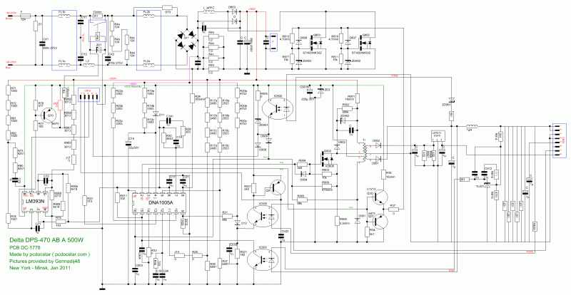

Схема блока питания Delta DPS-470 AB A 500w (Только плата 1 и 3). APFC и дежурка на ШИМе DNA1005A DNA1005. В архиве span и gif файлы. (Power supply Delta DPS-470 AB A 500w schematic diagram. This power supply based on chip DNA1005A. It has APFC. There are splan & gif files in archive.)
22 часа моего времени...
Также добавляю плату супервизора для этого БП. Рисовал тоже сам.
Если у кого будет желание помочь мне дорисовать плату №2 - милости прошу. От вас потребуется только прозвонить несколько дорожек под DNA1002 и указать некоторые номиналы резисторов...
