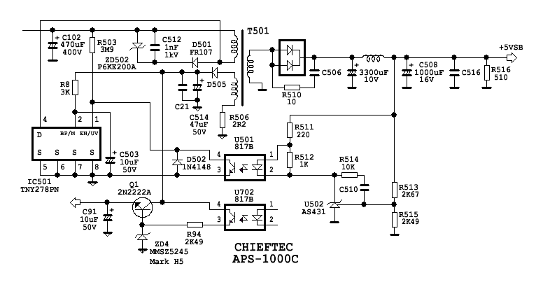

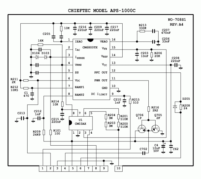

Схемы блока дежурного напряжения и модуля ШИМ блока питания Chieftec APS-1000C.
Напряжение с эмиттера транзистора Q1 2N2222A дежурки поступает на 5 вывод модуля ШИМ.
На плате модуля ШИМ установлена микросхема U1 типа CM03AX, о которой пока нет никаких данных кроме упоминания о ней в обзорной статье блоков питания CHIEFTEC APS-850CB, где назначение микросхемы не совсем правильно определено.
По схеме явно видно, что микросхема представляет собой три буферных элемента.
1-2 выводы питания.
4-3 выводы, вход и выход одного элемента.
5-7 выводы, вход и выход второго элемента.
6-8 выводы, вход и выход третьего элемента.
