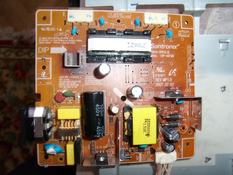

Была замена транса, ламп подсветки 2 шт. кондеров,
Была замена транса, ламп подсветки 2 шт. кондеров, проблема осталась. Включаеться монитор, первый раз подсветка работает 2 мин. потом гаснет, последующие разы подстветка включаеться на 1-2 сек. Подскажите в чем проблема?
На ощюп горячих елементов нет.

Samsung 940N гаснут лампы подсветки
  • можно не отрубать обмотки просто выпоять диод D11
  • Отрубайте у транса нерабочие обмотки т.е отключите полностью
  • Если отключить защиту замкнутой обмотки транса, и запитать

  • 99% это транс. У меня уже 5 шт

  • прозвони обмотки трансформатора.

  • Трансформаторы TMS91429CT с сентября начали поставляться
  • Такой же трансформатор на 4 лампы найти
  • Что вы имеете ввиду - трансформатор (такой же

  • Да.. типовуха... мрёт транс...а точнее вторичка транса... Чтобы
  • трансформатор смотрите. У меня в районе него потемнение
  • из типовухи с таким поведением-короткозамкнутые витки в трансформаторах
