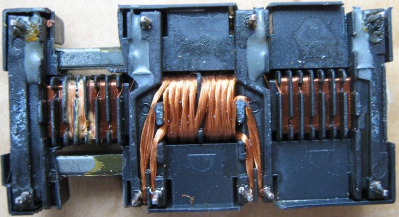

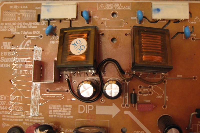

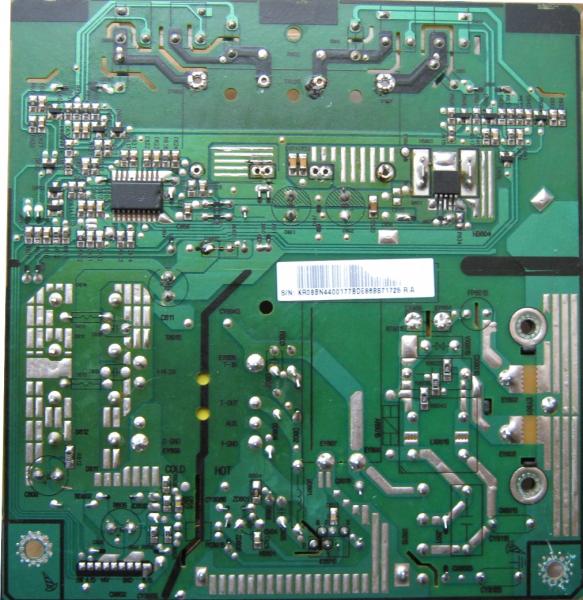

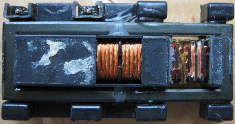

Всё получилось и даже работает) трансы использовал от какого-то
трансы использовал от какого-то LG, на силовой элемент поставил дополнительный радиатор
вот материал:
