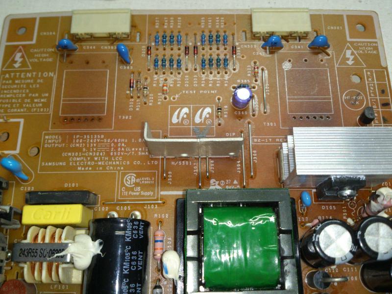

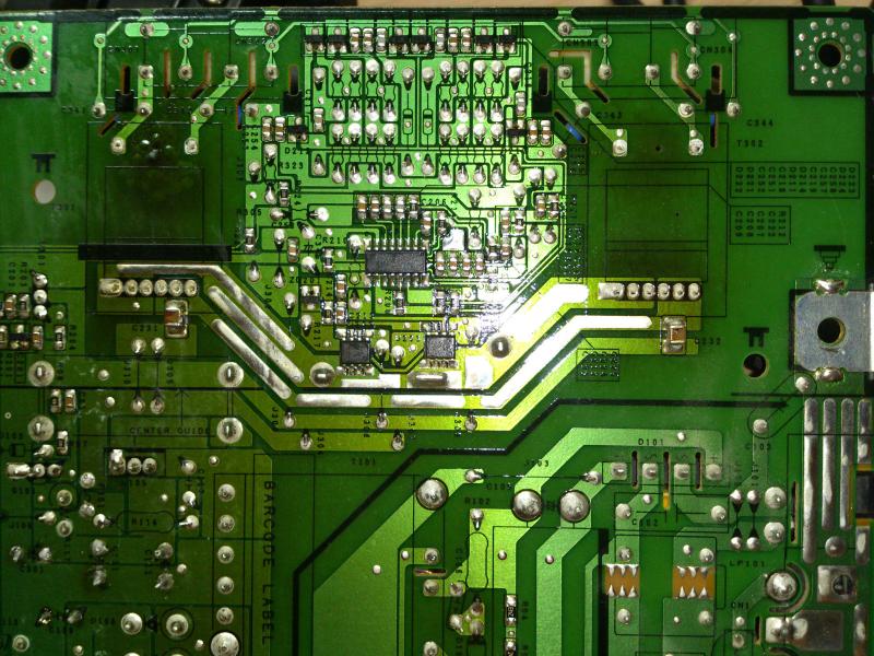

Bishop, подскажите пожалуйста, какие именно транзисторы проверить и
Bishop, подскажите пожалуйста, какие именно транзисторы проверить и что они должны показать. Трансы выпаял, оба во вторичной обмотке показывают по 1,3 кОм. И еще: вместо кондеров на 25В поставил на 35В - думаю ничего страшного?

Samsung 940N гаснут лампы подсветки
  • можно не отрубать обмотки просто выпоять диод D11
  • Отрубайте у транса нерабочие обмотки т.е отключите полностью
  • Если отключить защиту замкнутой обмотки транса, и запитать
  • "Кстати где то схема у меня была на
  • 99% это транс. У меня уже 5 шт

  • прозвони обмотки трансформатора.

  • Да.. типовуха... мрёт транс...а точнее вторичка транса... Чтобы
  • трансформатор смотрите. У меня в районе него потемнение
  • из типовухи с таким поведением-короткозамкнутые витки в трансформаторах
