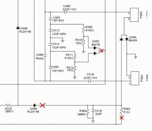

Лампы должны быть подключены все(4). Защита рассчитана на
Лампы должны быть подключены все(4). Защита рассчитана на их суммарный ток. По верхним и по нижним. Добыть лампу довольно просто - с матрицы снимается металлическая рамка и лампы вытягиваются вместе с отражателем-кожухом, иногда стоит пластиковая заглушка в районе проводов на хиленьком винтике. Конструкции матриц разные, просто смотри внимательно. Делать все аккуратно, т.к. металлическая рамка прижимает собственно матрицу к пластмассовой рамке. Инструкций тоже не встречал, чисто интуитивно действовал. С емкостями дело не имел, т.к. подключаю или исправную матрицу, или лампы. Где-то тут прицеплен файл про защиту и снятие ее. Прицеплю еще один. Схема не конкретная, просто общий принцип!
Remont_INVERT_po-russki_-_Content.zip 328.87 КБ
1753_invertor_snjatie_zashchity.jpg 21.28 КБ

  • можно не отрубать обмотки просто выпоять диод D11
  • Отрубайте у транса нерабочие обмотки т.е отключите полностью
  • Если отключить защиту замкнутой обмотки транса, и запитать
  • "Кстати где то схема у меня была на
  • 99% это транс. У меня уже 5 шт

  • прозвони обмотки трансформатора.

  • Да.. типовуха... мрёт транс...а точнее вторичка транса... Чтобы
  • трансформатор смотрите. У меня в районе него потемнение
  • из типовухи с таким поведением-короткозамкнутые витки в трансформаторах
