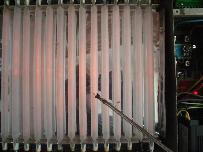

VladSko писАл:Ого! Судя по фотографии, Ваш излучатель практически не отличается от излучателя на галогенных лампах, со всеми вытекающими. Вклад кварцевой трубки в длинноволновый спектр ИК при температуре стекла 336*С мизерный. Вашу плату "жарит" спираль в коротковолновом ИК и еще в более коротковолновом видимом спектре. Кварц отлично пропускает коротковолновый спектр, включая УФ. Поэтому получить приемлемый спектр на этом излучателе не получится.
Получилось таки:)Переключил по 2 последовательно 14 шт. и добавил VA-AC релюху.Выставил Т трубок 290°C и прогнал несколько раз плату.Асе просто классно! .Раньше,когда клал плату прямо на уголки-без стоек-,немного вело в процессе нагрева некоторые платы.И хотя потом все выравнивалось-все одно,не то...не по фэн-шую.Теперь не ведет вааще никакие:пробовал с Ацера 5520(не самсунг,конечно,но текстолит тот еще..) и десктоповую лед-фри .Так что,у кого на таких же трубках-рекомендую попробовать.По времени тоже все хорошо,можно даже и еще "придушить".Попробую позже еще уменьшить до тех пор,пока в 8 минут профиля укладываться буду.Посмотрим до какого минимума можно снизить.
Ну и новый прототип сушилки чипов:) Справа- "старая заслуженная"(идея с фумигатором не моя)
