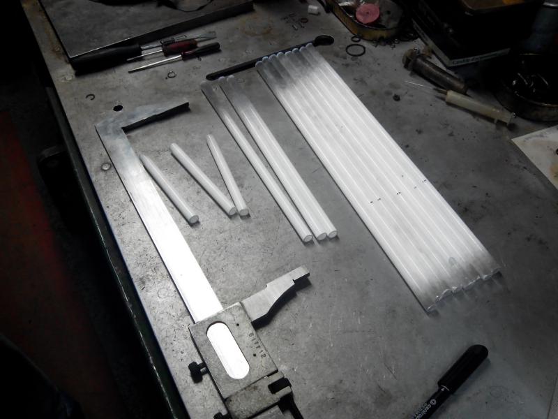

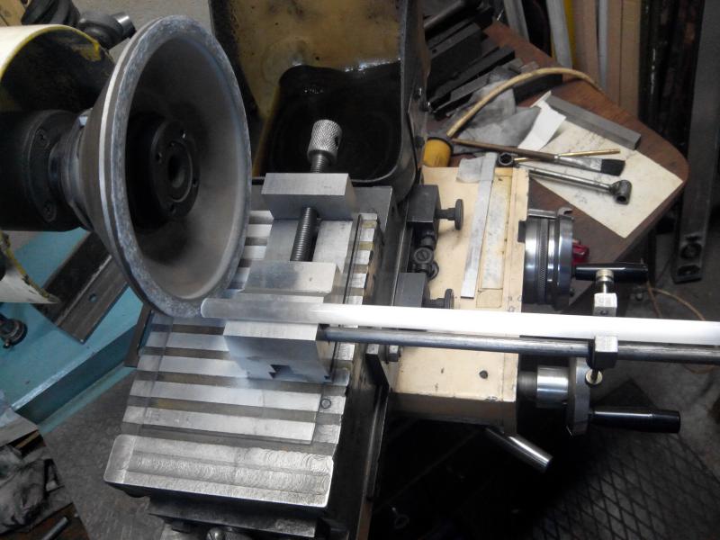

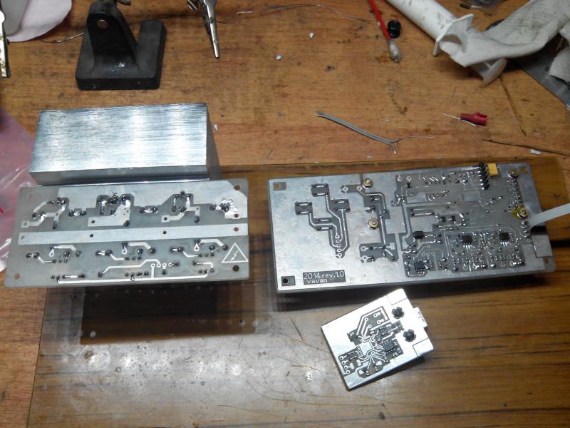

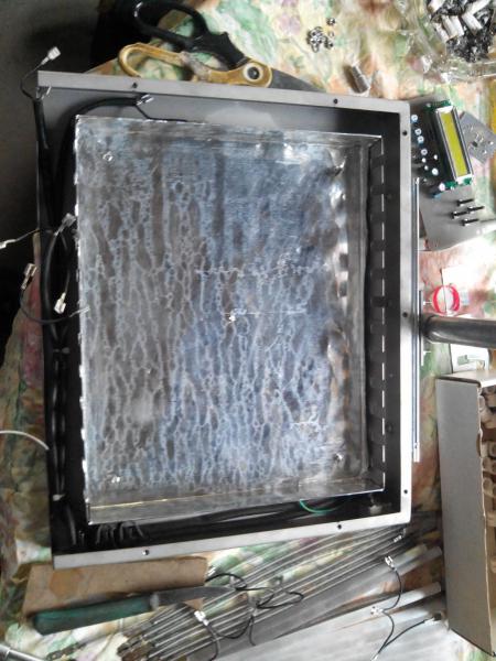

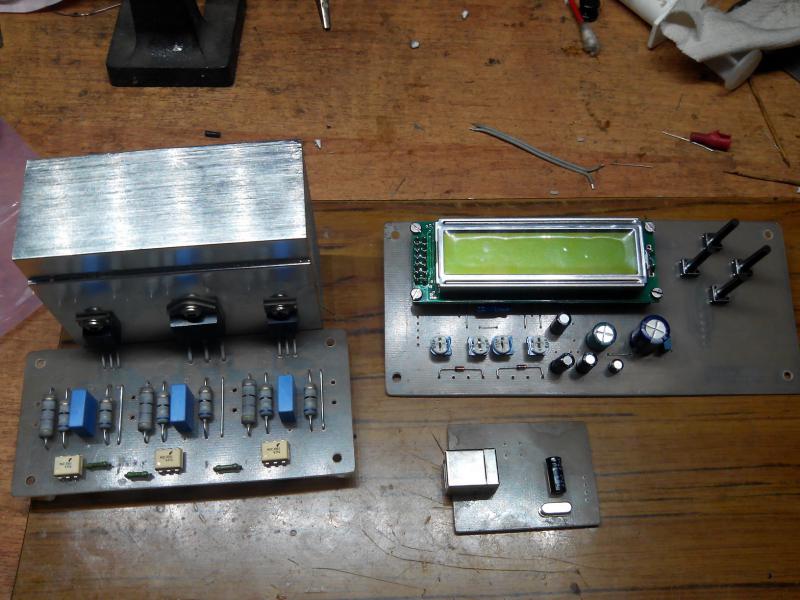

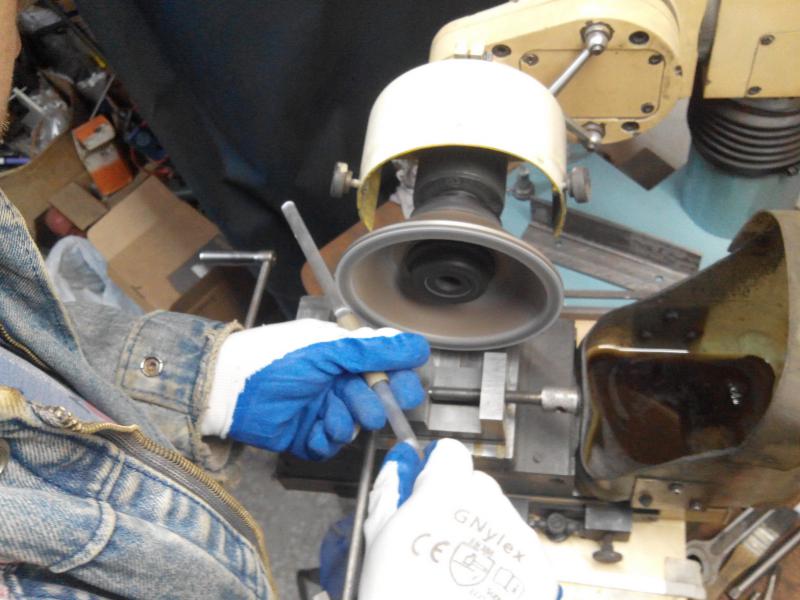

немного попаял платы. дособрал низ. приварил спирали заново точечной сваркой. ох и гемор ловить эти миллисекунды чтобы не пережечь. кварц надрезал по периметру алмазным диском на станке. там же и торцевал. спирали сделал по 65 Ом. боюсь меньше. зато теперь у меня со 120 омных спиралей по сути есть почти полный запасной набор, ну или верх можно замострячить ткнул в розетку на десяток секунд -- греет, но не светит ну пока все спасибо тем кто помогал мне со спиралями и вообще!

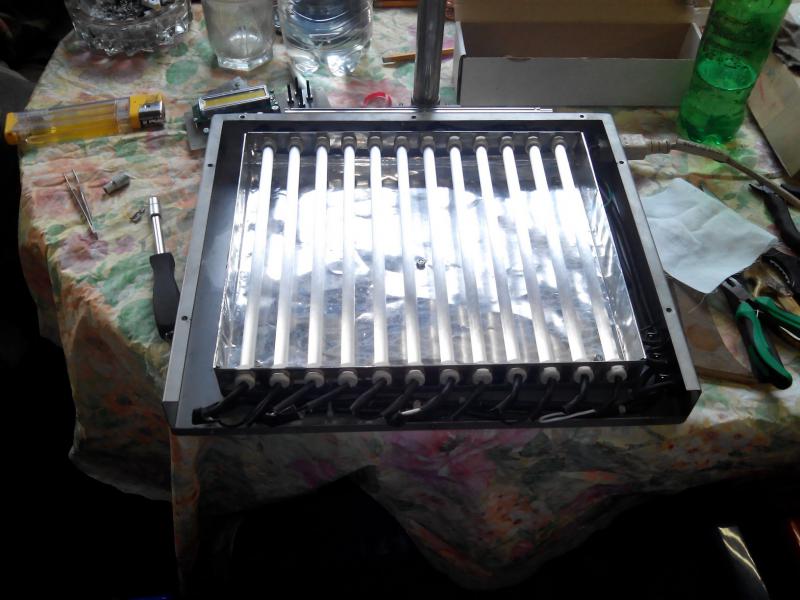

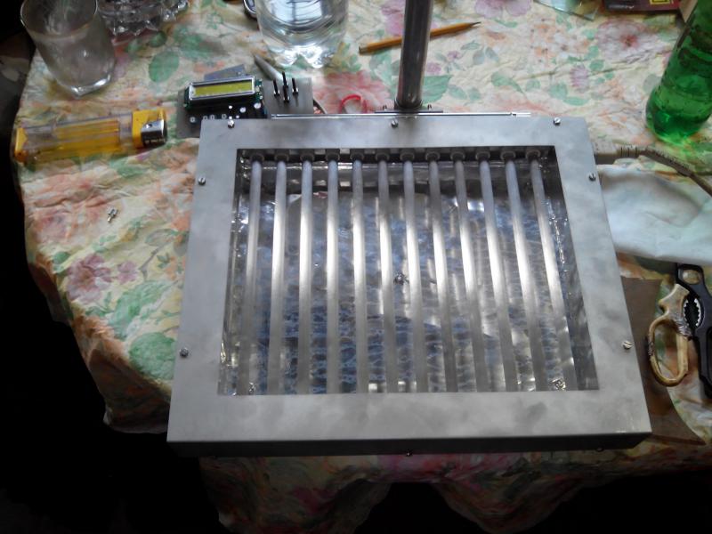

 ну пока все
