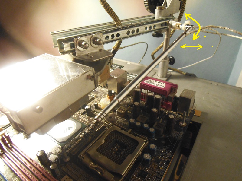

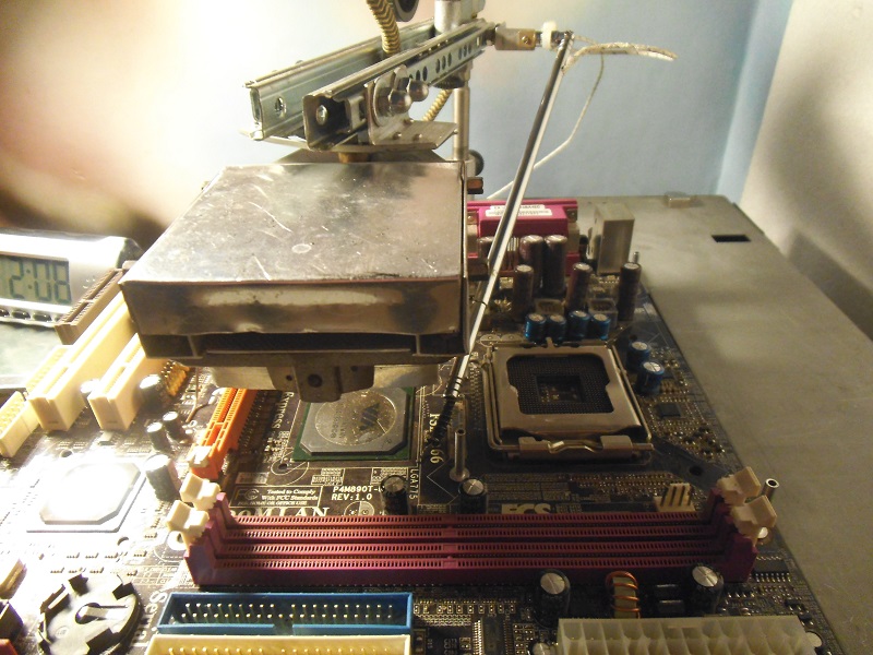

В продолжении конструктива датчиков,кто не хочет
В продолжении конструктива датчиков,кто не хочет штативы/магниты и т.д.Переделал датчик ВИ,закрепив его стационарно на одной из салазок(вложения).Нехай "ездит" вместе с верхом.Вроде ничего,удобно.Ток надо пружинку добавить или "журавль" утяжелить-можно бы и посильней прижим.А то поворотный механизм от антенны туговат оказался.Диапазон регулировок-.На первом фото рабочее положение,на втором-предустановочное(поднят вверх).
