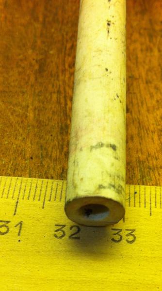

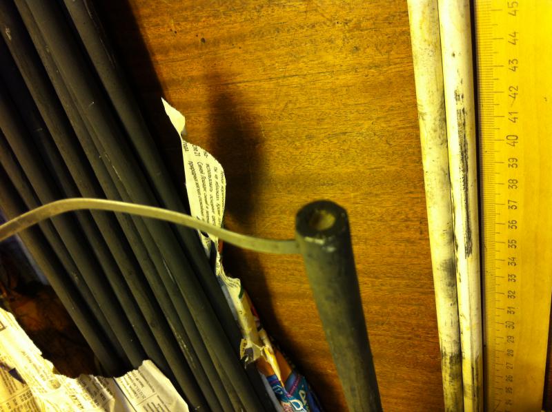

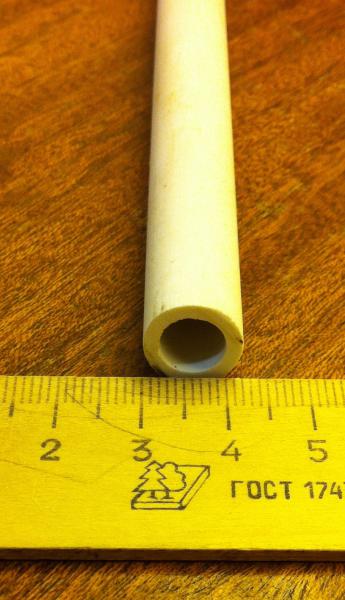

Привет давно приглядываю тему, год не читал, теперь снова приспичило. Собираю компоненты:
Нихром беру на рынке, больше не где, разброс по диаметру провода и по сопротивлению дикий.
например очень похожие по габаритам спирали диам 0.5 имеют разброс от 35 до 65 Ом, марка НиХром-а разная?
Подскажите пожалуйста на какую толщину нихрома ориентироваться лучше? 0.4, 0.5, 0.8
для верха нарезал алмазом кварцевых трубок диаметром внеш. 12, внутр. 9.5 буду пробовать навить и вложить для верха спирать нихромом 0.8
для низа купил керамические трубки, а кварцевых больше нет.
1 керамические трубки 16 штук, диаметр внеш. 12, внутр. 8, длинна 340 мм
2 керамические трубки 28 штук, вннеш 10, внутр 5, длинна 500мм, некоторые со спиралью уже но при такой длинне они все равно на разпил.
Короче с низом я залип, площадь стола или 300х300 или 250х340, как часто трубки крепить? пересмотрел кучу проектов, хочу форму как на кварце делают гуру, но использовать керамические трубки, как вообще?
короче собираю мысли в кучу. Пинайте!
