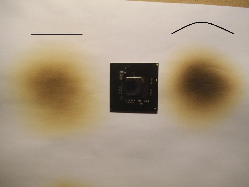

Попробовал лист бумаги погреть новым и старым ВИ.И
Попробовал лист бумаги погреть новым и старым ВИ.И так и так разглядываю...вроде параболой равномерней...хотя мож и не такая разница заметная...может еще сильнее выгнуть..?....
Надо термобумаги надыбать,на простой не очень понятно.Расстояние до ВИ 30 мм,чип-35х35.
old_vs_new-1.jpg 32.62 КБ
