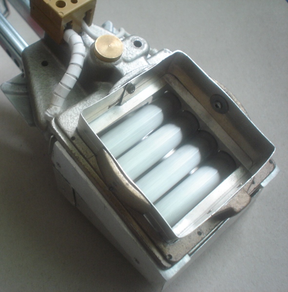

Хм..написано красиво,конечно.Но я предполагаю,что ключевая фраза: ..Кроме
Хм..написано красиво,конечно.Но я предполагаю,что ключевая фраза:"..Кроме того, нам необходимо получить возможность увеличить расстояние от верхнего излучателя (нагревателя) до платы с 30 до 50 мм, с целью «сгладить» тепловую неоднородность излучателя, а также улучшить визуальный обзор зоны пайки."(с).То есть проблема скорее в недостаточной мощности примененного ВИ.Больший эффект должно дать использование экрана в центре ВИ,что статья от ТермоПро и подтверждает.Хотя у меня тож почтишта 3Д верх(вложение)...
Хех..а новый ?,патент взять штоли..:) а экран в центр влеплю-5Д получится?
verh.jpg 126.18 КБ
