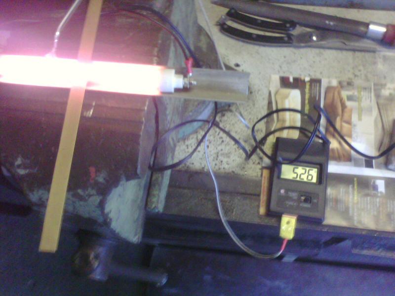

Ну вот,проверил час назад по второму способу.Одел на 450вт спираль 2 трубки,разогрел до 530 и плюхнул воды-походу обе кварц.:)
Счас другая диллема:какие ставить-матовые или шероховатые.. склоняюсь к шероховатым..
Ну и хочу попробовать новый конструктив ВИ(вложение 2).Предполагается улучшение показателей прогрева центр-края чипа.Про экранчик в центре ВИ в курсе.Хочется что-то новое попробовать.
