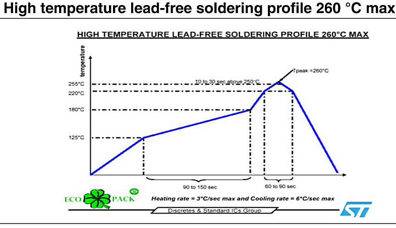

Берем реальный термопрофиль на компонент на сайте производителя (с реальными температурами и временнЫми параметрами) и разбиваем его на зоны. Я буду показывать на абстрактном "классическом" профиле (без привязки к времени и температуре).
Примеры реальных профилей для компонентов (вложение 2, 3). Профилируем зону I. Включаем НИ на полную мощность (для ПИД регулятора на максимальную скорость нарастания температуры) и засекаем время, за которое плата наберет температуру точки 3. Выключаем НИ, фиксируем время и продолжаем наблюдать за выбегом температуры. Максимальное значение фиксируем. После остывания стола полностью повторяем опыт, но уже с 50% мощности (ПИД с половиной скорости нарастания температуры). Это как в артиллерии вилка (перелет, недолет, точно в цель). Посмотрев на результаты, определяем на какой мощности (ПИД – скорости нарастания) и при какой температуре (чтобы избежать выбегов температуры), делать переход (точка 2) в следующую зону. Посмотрев на зону II (зона предварительного нагрева платы), видим, что наклон линии значительно меньше (меньшая скорость нарастания температуры), поэтому мощность должна быть значительно меньше, чем в зоне I. Подобрав мощность (ПИД – скорость нарастания), выходим в точку 4, где должен включится ВИ. ВИ не включаем, а в НИ еще уменьшаем мощность (ПИД – поддержание температуры), чтобы температура платы была постоянная до окончания цикла пайки.

Как подобрать коэффициенты для ПИД регулятора? Методика изложена во второй части статьи (вложение 4). С нижним излучателем закончили.
