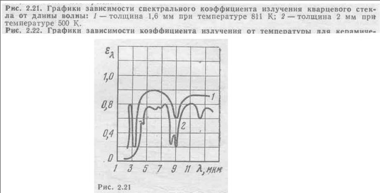

кварцевую панель размером 62х78 мм. и мощностью 800 Вт, то нужно ли там тоже через одну трубку спираль прокладывать, или в нагревателе для верха спираль можно устанавливать в каждую трубку?
Устанавливать в каждую трубку. Да и физически они не смогут поместить всю спираль через трубку.
QP1… в отличие от кварцевых инфракрасных панелей, изготавливается со стандартными размерами и мощностями.
Главное отличие в том, что здесь стандартная температура спирали (700…750гр.С). При такой температуре значительно повышается ИК излучение (закон Стефана – Больцмана), но за счет коротковолновой части ИК излучения. Хорошо подходит для обогревателей (различные UFO и т.д.) При таких температурах спирали она светится в видимой области спектра (закон смещения Вина). Для нас коротковолновая часть спектра ИК излучения и видимого спектра вредна (жесткий поверхностный нагрев платы). В панелях выбирается произвольная (необходимая) температура и размеры. Посмотрите, как влияет температура на спектр излучения кварцевого стекла (вложение).

1_kvarcevaya_trubka.jpg 45.28 КБ
