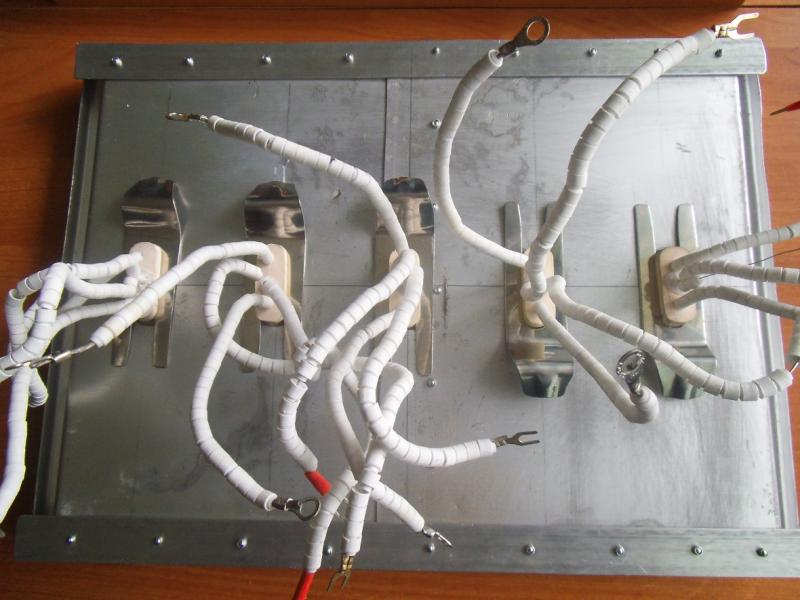

Строительство 2-й паялки немного продвинулось.Пока думал из
Строительство 2-й паялки немного продвинулось.Пока думал из чего изготовить фиксаторы-скобы крепления керамики к основанию-взгляд наткнулся на вот это(вложение1)и что получилось(вложение2,3).Нержавейка,однако:)Ну и поржать можете...lol
Вот,версия 2.0 управления на двух REX-100,например.Может мне и нефиг делать...но эти ПИДы уже около 12$ можно найти.За 25$ получаем полноценное управление и полную автоматику.
Кнопки пуск-стоп-ручное управление не рисовал. Там все стандартно.
Добавлено 24.05.2014.
Кстати,как-то не сразу пришло в голову,что не сразу может быть понятно другим:при любом из 3 способов(1-й на 92 стр.) риск угробить чип - минимален.Почему?Все просто:):Допустим,пропал/ухудшился контакт датчика ВИ...что произойдет?-ВИ сначала(достаточно быстро) снизит мощность а при дальнейшем падении температуры на датчике и вовсе отключиться-только надо отдать управление резисторами 2-му ПИДу по выходам AL1,AL2 и отключение питания управляющему выходу ПИДа.
ЗЫ:кто не сообразил почему-распишу подробней,если есть интерес.А то я тут тихо сам с собою....веду беседу:)
