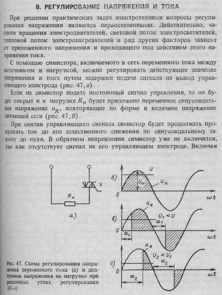

gms, чтобы правильно понять как это работает, нужно разобраться с работой симисторов. Управлять симисторами можно только двумя способами:
1) – Подавать короткий управляющий импульс, смещенный по времени по отношению точки перехода синусоиды через нуль (от 0 до 10мс). Т.н. амплитудно-фазовый метод (вложение 1 и 2).
2) – Или подавать управляющее напряжение в момент перехода синусоиды через нуль (тогда будет полная полусинусоида).
После включения симистора его уже ничем не закроешь. Он будет открыт до тех пор, пока ток через него не уменьшится ниже тока удержания (очень малый ток, это паспортные данные), при условии отсутствия управляющего сигнала. Это значит, что симистор может выключаться только кратно полупериоду сети (точек перехода через 0).
gms
Тогда как в режиме ПИД, в моем понимании, нагреватель работает в неких промежуточных состояниях, т.е. в зависимости от заданной уставки и фактической температуры, на нагревателе плавно меняется напряжение в диапазоне от 220 В до 0 В, соответственно и ток тоже меняется - в начале нагрева он максимален, но в процессе работы по мере выхода на уставку ток должен снижаться.
В этом режиме вначале нагревания ШИМ будет выдавать очень широкий импульс на много периодов сети (или импульс в начале каждого полупериода), что будет соответствовать 100% мощности. По мере уменьшения рассогласования заданной и реальной температуры, ширина импульса будет уменьшаться, и появляться пропуски полупериодов. При малом рассогласовании – импульс включения будет короткий, а ширина отключенного состояния большая.
При использовании профиля по мощности на каждом заданном шаге профиля ширина импульса и пропуска будет постоянная. При достижении установленной температуры (или времени), осуществляется переход на следующий шаг, уже с другими соотношениями вкл/выкл и т.д.
В обоих случаях переключения симисторов происходят кратно полупериодам сети.
P.S. Плавно менять напряжение питания нагревателей можно только с помощью ЛАТРа.
fazo-impulsnyy.jpg 59.46 КБ
fazo-impulsnyy1.jpg 31.32 КБ
