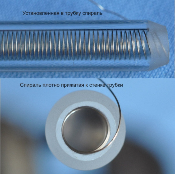

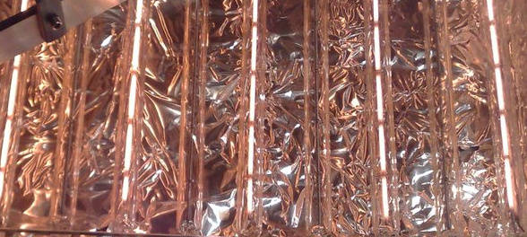

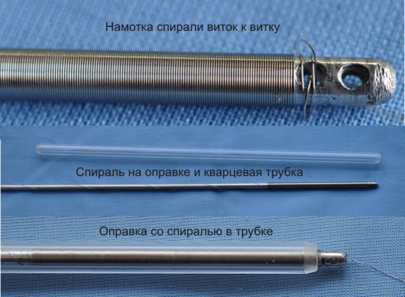

Чтобы уменьшить перепад температуры между спиралью и трубкой (уменьшить коротковолновое ИК излучение спирали) спираль нужно установить плотно в трубке (улучшается непосредственная теплопередача). Вот наглядный пример, как хороший тепловой контакт понижает температуру спирали. В точках подвеса спирали она практически черная (хорошая теплопередача) (влож.1). Фрагмент взят на ЭТОЙ странице. Для плотной установки спирали в трубке, подобрал оправку. Диаметр оправки + 2диаметра проволоки на 0,5…0,7мм меньше внутреннего диаметра трубки.
Спираль мотаю виток к витку (позволит при растяжении получить равномерный шаг). Длина намотки согласно расчетной и скорректированной (влож.2).
Установив оправку со спиралью в трубку, немного даю возможность (с двух сторон) раскрутиться спирали, что позволяет легко извлечь оправку. Далее растягиваю спираль на всю длину трубки и окончательно даю возможность (снова с двух сторон) раскрутиться спирали. Спираль плотно прижата к стенке трубки и имеет равномерный шаг (влож.3).
