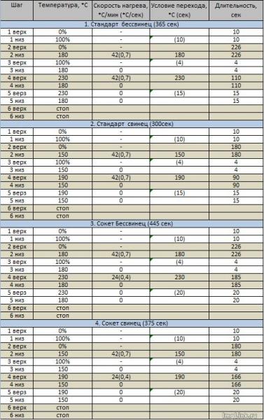

maxlabt сообщите пожалуйста, по ниже приведённому
maxlabt сообщите пожалуйста, по ниже приведённому вашему фото, в строке "скорость нагрева " что означает величина " 42(07)"
И ещё не понятно как настроить "условие перехода" на каждый канал отдельно.
1_mesto_.jpg 61.54 КБ
