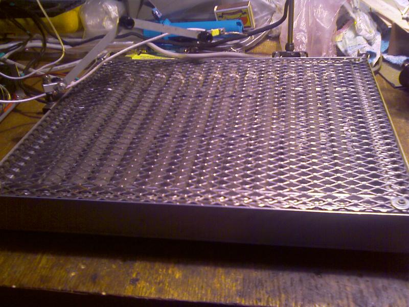

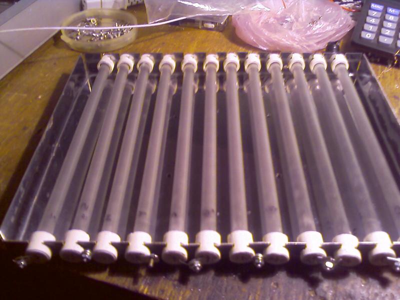

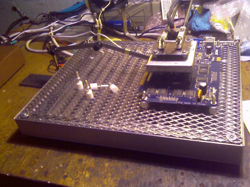

вот фото низа когда в стадии зборки еще. 12
12 трубок включены 6+3+3 2.5кВт общее примерно.высота стола 30мм,высота от трубок к плате 30мм.
фтулки -фторопласт. установка быстрая и удобная.
собрано из подручного всего .(мощности хватает с головой),и датчик стоит рядом с трубками,почему и заинтересовало показания температуры .
И выходит что на низ платы его нафиг ненадо ставить и париться раз всеравно температура преднагрева в диапазоне 100-150 для свинца и 150-200 для бессвинца.
Просто хотел узнать , под какую температуру ,и на какую часть платы калибровать низ?
Вот и пришлось промерять .(пока оставил по средним замерам)
