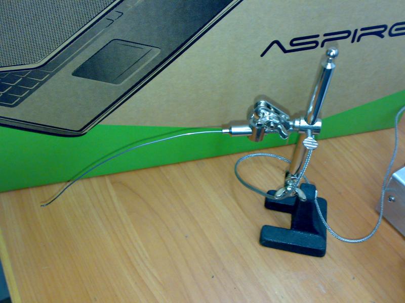

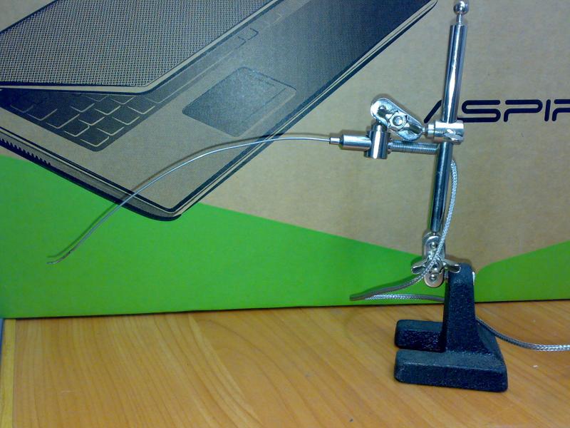

Подскажите кто как крепит верхнюю термопару ? Фото приветствуется.
Вот мой датчик верха. Не самый дешевый, но, из всех мною проверенных, самый надежный и точный.
68.08 КБ
57.23 КБ

maxlabt, http://www.ebay.com/itm/Flexible-K-Thermocouple-Achi-BGA-probe-Sensor-1mm-Taper-ed-Tip-Diameter-600-C-/120950102493?pt=LH_DefaultDomain_0&hash=item1c293019dd - определённые преимущества : качество работы-
какое у неё время отклика, чё-то не найду?
Термопара от ЕРСЫ 650 стоит более 100 евро.
Шо-то 25$ с доставкой за термопару как-то дороговато
К сожалению, пока нет времени. Но интерес
maxlabt Какая у вас термопара по ссылке

любая штанга или антена,на ней пружынка ,на конце
по поводу крепления термопары-присоединяюсь к maxlabt ,
