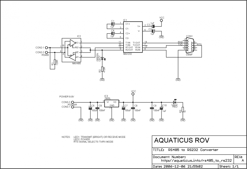

maxlabt. делал я два переходника
maxlabt. делал я два переходника rs232-rs485 приведённых схеме ниже для трм151-01 , и ни один не определяется компьютером. Сообщите пожалуйста должен ли присутствовать третий провод минус , соединяющий адаптер rs232-rs485 с прибором ОВЕН трм151-01. В гугле про это информацию не нашёл. И ещё хотелось узнать какой переходник rs232-rs485 вы использую те .
