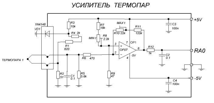

vladimersv свой усилитель термопар делал на OP07. Специально на отдельной плате - поближе к входному разъему термопар. По корпусу тянется уже усиленный сигнал , ему наводки не так страшны. Питание двухполярное, компенсация температуры холодного спая есть. После регулировки про эту плату не вспоминал. Усилитель термопары на LM358 - не очень удачный вариант. Для временного эксперимента сойдет. Для надежной , стабильной работы не очень. Например напряжение смещения у LM358 - 2 mV. а входной сигнал от термопары при температуре 250 гр.С - 10 mV.
